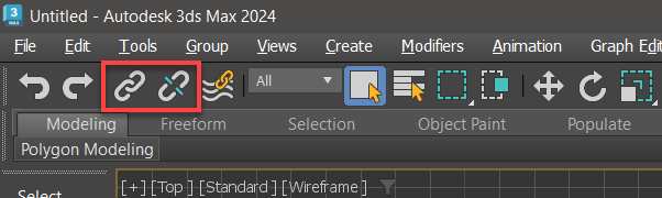

Desvincular seleção
Utilize o botão Desvincular seleção para remover a relação hierárquica entre dois objetos.
Botões Selecionar e vincular e Desvincular na barra de ferramentas.
Desvincular seleção desvincula um objeto secundário de seu objeto de nível superior.
Dica: Também é possível vincular e desvincular hierarquias em Vista esquemática.
Procedimentos
Para desvincular um objeto secundário de um objeto principal:
  1. Selecione o objeto filho que deseja desvincular.
  2. Clique em Desvincular seleção.
