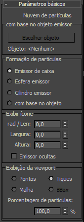

Esta seção descreve os grupos Emissor baseado em objetos, Formação de partículas e Ícone de Exibição na implementação de Parâmetros básicos e o grupo Movimento de partículas na implementação de Geração de partículas. Estes são os únicos controles exclusivos do PCloud. As outras implementações do PCloud e seus conteúdos são idênticos às da Matriz de partículas; porém, os Fragmentos de objetos e as configurações associadas não estão disponíveis na implementação de Tipo de partícula. Consulte PArray para obter mais detalhes ou escolher na lista a seguir as informações de implementação.

Permite que você selecione um objeto de malha para renderização a ser usado como um emissor de partículas. Este objeto é utilizado somente quando a opção Emissor com base em objetos é selecionada no grupo Formação de partículas.
Essas opções permitem especificar a forma do emissor.
Essas opções permitirão ajustar as dimensões do ícone do emissor quando um objeto personalizado não for usado como um emissor. Quando um objeto personalizado é utilizado, você ainda pode redimensionar o ícone "Preencher" usando essas opções.
