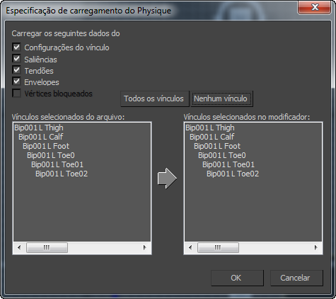

Esta caixa de diálogo aparece após selecionar um arquivo Físico (.phy) para abrir. Permite especificar quais informações você quer obter do arquivo.
Na parte superior esquerda da caixa de diálogo encontram-se as caixas de seleção que permitem especificar quais os dados a serem carregados. Desative uma caixa de seleção para não carregar esse tipo de dados.
Carrega parâmetros de ligação. Padrão=ativado.
Carrega seções transversais e ângulos de convexidade. Padrão=ativado.
Carrega tendões. Padrão=ativado.
Carrega envelopes. Padrão=ativado.
Carrega vértices bloqueados
Seleciona todas as ligações para serem carregadas.
Este botão só está disponível se o número de ligações salvas é igual ao número de ligações abertas. Clique para selecionar todas as ligações em ambas as listas. Se Todas as Ligações estiver desligado, você terá que selecionar as ligações manualmente. Clique no nome de uma ligação na lista para selecioná-la. Antes de clicar em OK, o número de ligações a carregar deve ser igual ao número de ligações a atualizar.
Desmarca todas as ligações em ambas as listas.
Após desmarcar todas as ligações, selecione as ligações para carregar e atualizar e clique em OK.
Na parte esquerda da caixa de diálogo há uma lista de ligações que foram salvas no arquivo e à direita está uma lista de ligações no esqueleto e pele do Físico que está aberto. Você pode selecionar quais ligações serão atualizadas com os dados salvos.
