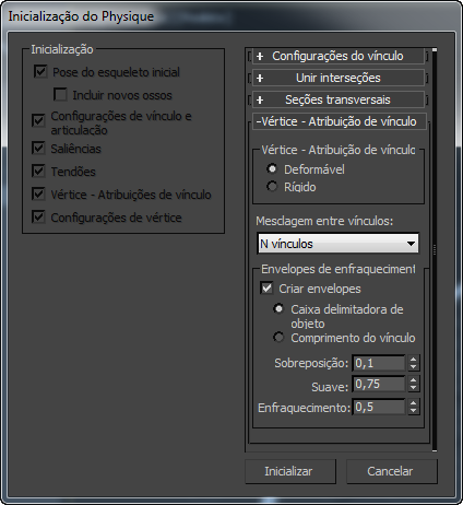

Use a caixa de diálogo Inicialização do físico para especificar vínculos de parâmetros e o tipo e o tamanho dos envelopes a serem criados para vínculos de Físico.
Essa caixa de diálogo é exibida em duas circunstâncias:
Ao usar Anexar ao nó para anexar a malha a um esqueleto pela primeira vez, é possível usar os parâmetros na implementação Atribuição de vértice-vínculo para especificar os parâmetros de envelope. Na maioria dos casos, os parâmetros padrão na implementação Atribuição de vértice-vínculo funcionam bem como um ponto inicial para o tipo de envelope, o dimensionamento de envelope e a mesclagem entre vínculos.
Normalmente, são usados envelopes deformáveis. Mesclagem entre vínculos é definido como N vínculos (um vértice pode ser influenciado por todos os envelopes que o sobrepõem). A opção Caixa delimitadora de objeto é selecionada, por padrão, e baseia o tamanho dos envelopes no tamanho dos membros do bípede ou nos diâmetros dos ossos.
Os controles nessas implementações correspondem àqueles encontrados em subobjeto de convexidade e subobjeto de vínculo e são usados aqui para definir os valores padrão. A não ser que deseje alterar as configurações padrão de todos os vínculos de parâmetros e convexidades, não é necessário alterar as configurações nessas implementações.
As caixas de seleção Inicialização normalmente estão indisponíveis e não podem ser alteradas durante a inicialização. Embora essas opções não estejam disponíveis, elas são todas ativadas, por padrão, (exceto Incluir novos ossos) na inicialização, pois todas essas configurações são novas ao usar Anexar ao nó pela primeira vez.
Essas caixas de seleção se tornam disponíveis ao clicar em Reinicializar na implementação Físico.
Consulte Reinicializar físico para obter uma descrição dos controles neste grupo.
A implementação Configurações de vínculo contém os valores de link padrão que serão atribuídos a todos os vínculos. Consulte Subobjeto de vínculo para obter uma referência do comando.
A implementação Interseções de junta contém os valores de interseção de junta padrão que serão atribuídos a todos os vínculos. Consulte Subobjeto de vínculo para obter uma referência do comando.
A implementação Seções transversais define as configurações do parâmetro Ângulo de convexidade para novas convexidades.
Na implementação Designação de vértice-vínculo é possível criar novos envelopes e selecionar o tipo de mesclagem entre os vínculos.
