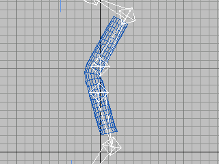

O esqueleto ao qual você anexa uma pele usando a opção Físico pode ser uma hierarquia de 3ds Max, ossos em uma hierarquia, ossos sem hierarquia ou splines. A opção Físico deforma a pele de acordo com a posição relativa dos ossos ou vínculos na hierarquia. Especificamente, usa o comprimento de cada vínculo e o ângulo entre dois vínculos conectados, sendo que também pode usar a escala de um vínculo.
A hierarquia de esqueleto também pode ser um objeto do sistema de 3ds Max que define um comportamento, bem como uma hierarquia. Há dois tipos de objetos que são especialmente úteis com a opção Físico:

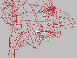

Os ossos são úteis para a animação facial, por exemplo, uma face com uma deslocação de lábios ou para personagens não bípedes.
