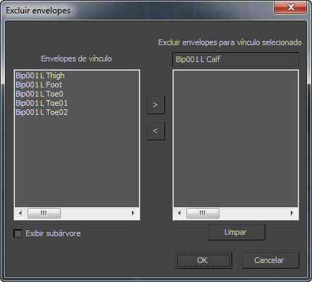

No nível de subobjeto de Envelope, esta caixa de diálogo permite excluir os vínculos que influenciam os outros. Por exemplo, é possível excluir a direita thigh link de influência da esquerda thigh link. Ou, em vez de classificar os envelopes do dedo indicador para que não influencie os vértices do dedo médio, é possível excluir os vínculos do dedo médio dos vínculos do indicador.
Exibe os vínculos disponíveis para exclusão. Os vínculos selecionados não estão na lista.
Exibe os envelopes para excluir a partir da seleção de vínculo atual. O campo de texto exibe o nome do vínculo selecionado ou “vários vínculos selecionados.”
Selecione os vínculos na lista de Envelopes de Vínculos à esquerda e, a seguir, clique na seta para a direita para adicionar à lista Excluir Envelopes para Vínculos Selecionadosà direita.
Selecione os vínculos na lista Excluir Envelopes para Vínculos Selecionados da direita e, a seguir, clique na seta para esquerda para remover da lista de exclusão.
Quando ativado, a lista de Envelopes de Vínculo aumenta os vínculos de acordo com seu nível da hierarquia. Esta ajuda visual pode auxiliá-lo a encontrar e selecionar os vínculos. Padrão=desativado.
Apaga todos os vínculos da lista de Excluir os Envelopes para o Vínculo Selecionado.
