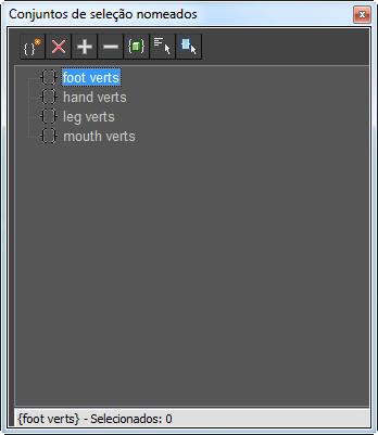

A caixa de diálogo Editar seleções nomeadas é aberta, exibindo uma lista de todos os conjuntos de seleção nomeados para o nível atual de subobjeto.
A janela da caixa de diálogo exibe uma lista de todas as seleções nomeadas no nível atual de subobjeto. Os botões abaixo da janela permitem excluir, mesclar e editar os itens da lista. Use os métodos padrão de mouse e teclado (utilizando Ctrl ou Shift) para realçar itens de uma lista e selecioná-los para operações posteriores.
Para renomear um conjunto, clique nele na lista e, em seguida, edite seu nome na janela de uma linha imediatamente abaixo da lista.
