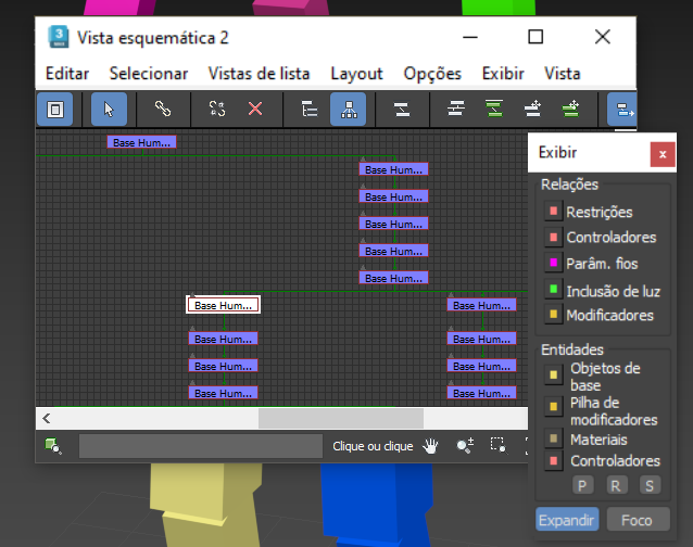

A Vista esquemática é uma janela que exibe os objetos na sua cena em uma vista hierárquica. Ela fornece uma forma alternativa de selecionar e escolher os objetos na sua cena e chegar até eles.
Vista esquemática de um bípede
Quando o painel Modificar é aberto, clicar duas vezes em um modificador de objetos na Vista esquemática leva a pilha modificadora para esse modificador, para um acesso rápido a seus parâmetros.

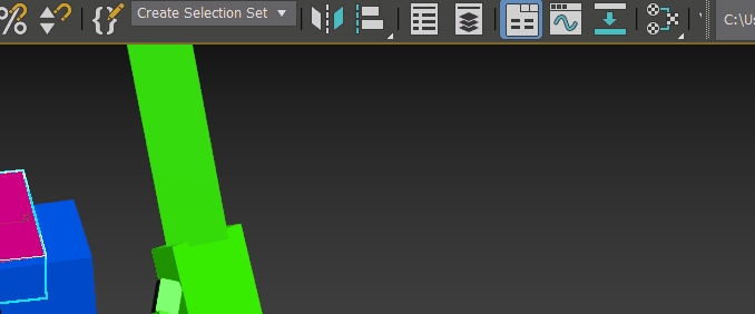

Como abrir a Vista esquemática na barra de ferramentas principal
Para abrir a Vista esquemática para exibir e selecionar objetos:
