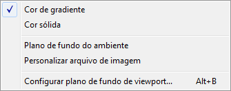

Abre um submenu com opções para exibir um plano de fundo na viewport. Para obter mais informações, consulte abaixo.

Para personalizar as cores de gradiente, use a caixa de diálogo Personalizar interface do usuário
painel Cores
opções Parte inferior do gradiente do plano de fundo da viewport e Parte superior do gradiente de plano de fundo da viewport.
Para personalizar a cor de fundo sólida, use a caixa de diálogo Personalizar interface do usuário
painel de Cores
opção Plano de fundo de viewport.
Para selecionar um arquivo de imagem para um ou todos os viewports, use a caixa de diálogo Configuração de viewport
painel Plano de fundo.
painel Plano de fundo. Para personalizar o menu Etiqueta de viewport - Sombreamento para exibições herdadas:
