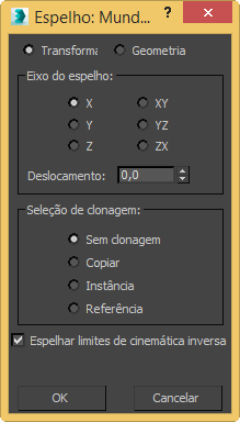

A barra de título da caixa de diálogo mostra o sistema de coordenadas atualmente em uso.

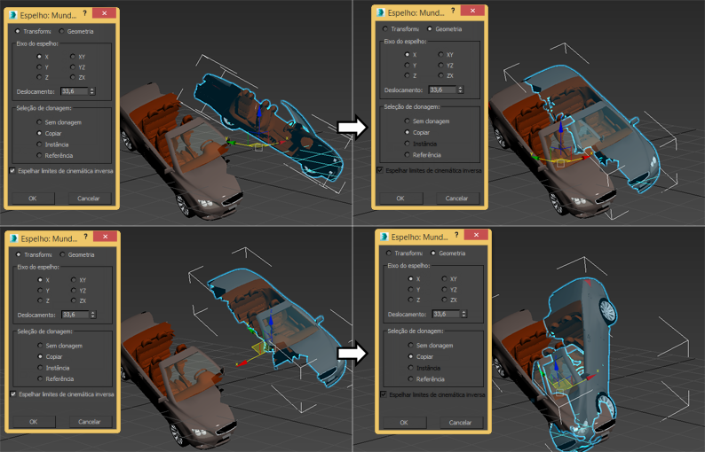

  • Transformação Utiliza o método de espelho herdado, que espelha quaisquer efeitos de modificador de espaço real.
  • Geometria Aplica um modificador de Espelhamento cuja matriz de transformação coincide com a configuração atual do Sistema de coordenadas de referência.
    Nota: Essa opção não espelha nenhum efeito de modificador de espaço real (WSM). Isso é adequado se você deseja que o objeto espelhado reaja corretamente a WSMs não espelhados.
Na ilustração a seguir, primeiro o carro é espelhado, clonado e deslocado no sistema de coordenadas universal com a opção de transformação (superior esquerdo) e a opção de geometria (superior direito). A metade inferior da ilustração descreve o mesmo processo usando o sistema de coordenadas local.
Grupo de Mirror Axis (Eixo Espelhado)
As opções de eixo do espelho são: X, Y, Z, XY, XZ e YZ. Escolha uma opção para especificar a direção de espelhamento. Elas equivalem aos botões de opção da barra de ferramentas Restrições de eixo.
Offset
Especifica a distância do ponto de giro do objeto espelhado em relação ao ponto de giro do objeto original.
Grupo Seleção de clone
Determina o tipo de cópia feita pela função Espelho.
  • Sem clonagem (padrão). Espelha o objeto selecionado sem fazer uma cópia.
  • Cópia Espelha uma cópia do objeto selecionado para a posição especificada.
  • Instância Espelha uma instância do objeto selecionado para a posição especificada.
  • Referência Espelha uma referência do objeto selecionado para a posição especificada.
Se você animar a operação de espelhamento, ela gerará uma chave de Escala. Se você definir um valor diferente de 0.0 para Deslocamento, o espelhamento também gerará chaves de Posição.
