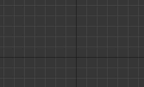

  1. Redefina o 3ds Maxe maximize a viewport em perspectiva.
    Para maximizar a viewport de Perspectiva, certifique-se de que ela esteja ativa (borda realçada) e pressione Alt+W.
  2. Aumente um pouco o zoom para que os quadrados da grade fiquem relativamente grandes.
    A Referência e visualização da referência são medidas em pixels, portanto, se os pontos da grade estiverem relativamente distantes, será fácil ver a diferença entre a referência e a visualização da referência.

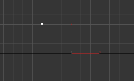

  6. Clique em qualquer lugar do viewport para iniciar a criação de um objeto de spline do tipo de linha.
  7. Mova o cursor em torno do viewport.
    Ao fazer isso, uma linha de banda elástica conectará o cursor do mouse ao ponto de início.
  8. Posicione o cursor do mouse perto de um ponto de grade, mas não muito próximo, de modo que o cursor da referência (caixa + mira) apareça no ponto de grade, enquanto a extremidade da linha permanece anexada ao cursor do mouse.
    Isso mostra a visualização da referência; você verá sua função na próxima etapa.
  9. Clique com o botão esquerdo do mouse.
    O segundo vértice de linha é criado não onde você clicou, mas no ponto de grade indicado por uma visualização da referência. A visualização da referência permite ver onde uma referência irá ocorrer antes de realmente acontecer.
  10. Mova o cursor em direção ao outro ponto de grade.
    Na distância do Raio de visualização da referência (30 pixels), o cursor da referência aparece no ponto de grade.
  11. Continue movendo o cursor em direção ao ponto de grade.
    Após mover 10 pixels mais próximo (a diferença entre o raio de visualização da referência e o raio da referência), os pontos finais da linha pularão do cursor do mouse para o ponto de grade. Essa é a funcionalidade da referência herdada.
  12. Clique para aceitar a referência.

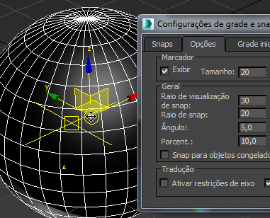

Nota: O layout da caixa de diálogo Configurações de grade e snap é gerado no tempo de execução. Por isso, pode aparecer um pouco diferente ao da ilustração mostrada aqui.
Grupo de marcador
Fornece as configurações que afetam a exibição dos pontos de referência.
Exibir
Alterna a exibição das guias de referência. Quando desativado, as referências ainda funcionam, mas o cursor da referência não aparece.
Tamanho
Define o tamanho em pixels do ponto de "acerto" da referência. Este é o ícone em formato de caixa que indica a origem ou o ponto de referência de destino.
Grupo Geral
A funcionalidade da referência inclui diversos recursos que melhoram a facilidade de uso. Quando se usa a opção Snap, se o cursor estiver a uma distância de um ponto de snap potencial inferior à distância do Raio de visualização de snap, mas superior à distância do Raio de snap, o cursor de snap pulará para esse ponto como uma visualização de onde a referência ocorrerá, embora não ocorra nenhum snap nesse momento.
Para utilizar o ponto de visualização como ponto de referência, clique e solte o botão do mouse, dependendo do contexto. Se, ao invés disso, você continuar movendo o cursor em direção ao ponto de referência potencial para que ele fique em uma distância igual ou menor do que o valor de raio da referência, a referência ocorrerá.
Dica: Para melhores resultados, mantenha o valor do raio de visualização da referência como 10 pixels ou maior do que o valor de raio da referência. Isso permite que você visualize qualquer referência antes dela realmente ocorrer.
Quando o cursor for uma distância a partir de um ponto de referência em potencial entre o valor do raio de visualização da referência e o valor do raio da referência, o marcador de referência moverá para o próximo ponto de referência em potencial, mas nenhuma referência ocorrerá. Padrão = 30.
Quando um ponto de visualização de referência é realçado, solte ou clique com o mouse (dependendo do contexto) para efetuar a referência da seleção atual nessa localização. Alternativamente, antes de usar o ponto de referência exibido, você pode usar qualquer outra visualização disponível e efetuar snap de pontos mantendo pressionadas as teclas Alt + Shift e pressionando S repetidamente.
Nota: O valor do raio de visualização da referência deve ser maior do que o valor do raio da referência, de modo que a visualização prévia deve ocorrer antes de efetuar a referência. Se você tentar definir o valor do Raio de visualização de snap com valor inferior ao do Raio de snap, o 3ds Max diminuirá o último, para que os dois fiquem iguais. Isso desativa a visualização de forma eficaz, para que somente a referência tenha efeito.
Raio da referência
Define o tamanho da área em torno do cursor, em pixels, na qual a referência ocorre automaticamente. Padrão = 20.
Nota: O valor do raio da referência geralmente deve ser menor do que o valor do raio de visualização da referência, de modo que a visualização ocorra antes de efetuar a referência. Se você tentar definir o valor do Raio de snap com valor superior ao do Raio de visualização de snap, o 3ds Max aumentará o último, para que os dois fiquem iguais. Isso desativa a visualização de forma eficaz, para que somente a referência tenha efeito.
