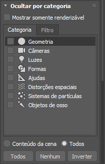

A implementação Ocultar por categoria alterna a exibição de objetos por categoria (objetos, câmeras, luzes etc.).
Por padrão, o 3ds Max exibe todos os objetos na cena. Os objetos ocultos por categoria não são avaliados na cena, portanto ocultar objetos por categoria melhora o desempenho.
É possível utilizar a guia Categoria para selecionar objetos a serem ocultados por categoria, ou utilizar a guia Filtro para selecionar e ocultar subcategorias.
Você pode optar por exibir nas listas de Categoria e Filtro Todas as categorias ou somente o Conteúdo da cena. Por padrão, é selecionada a opção Todos, e as listas contêm todas as categorias possíveis de objetos a serem ocultados. Quando a opção Conteúdo da cena é ativada, somente as categorias atualmente presentes na cena preenchem as listas.
Ative as caixas de verificação para ocultar os objetos dessa categoria. Você pode usar os botões Todos, Nenhum e Inverter para alterar rapidamente as configurações das caixas de seleção.
