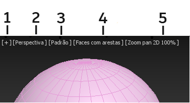

Dependendo do driver de exibição selecionado, cada viewport contém uma série de até cinco menus no canto superior esquerdo que controlam a exibição da viewport.
Os menus são:
Clique com o botão esquerdo ou direto em um menu para visualizar suas opções específicas.
