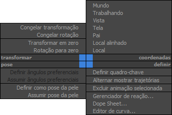

Este menu em quadrantes inclui os comandos usados na animação de maneira conveniente.
Interface
Quadrante Coordenadas
Permite alterar o sistema de coordenadas de referência ativo.
Defina o quadrante
- Definir quadro-chave
Define uma chave no quadro atual. Chave definida ou Chave automática não precisam estar ativas.
- Mostrar alternância de trajetórias
Alterna a exibição das trajetórias.
- Excluir animação selecionada
Exclui quaisquer teclas de animação existentes para todos os objetos selecionados, bem como a animação de subobjetos. Cada objeto permanece em seu estado no quadro no qual você usar este comando.
- Gerenciador de reação
Abre a caixa de diálogo Gerenciador de reação.
- Dope Sheet
Abre o editor Dope Sheet.
- Editor de curva
Abre o Editor de curva.
Quadrante da pose
- Definir ângulos de preferência
Para uma hierarquia com IK independente de histórico (altura de instrumento) aplicado a ela, define o ângulo preferido para cada estrutura na cadeia.
- Assumir ângulos preferidos
Para uma hierarquia com IK independente de histórico (altura de instrumento) aplicado a ela, copia os canais de ângulo preferidos X, Y e Z de cada estrutura e os coloca em seu subcontrolador de rotação FK.
- Definir como Pose da Pele
Armazena a posição, rotação e escala atuais dos objetos selecionados como pose de superfície.
- Assumir pose de superfície
Faz com que os objetos selecionados assuma a pose de superfície armazenada.
Transformar quadrante
Os comandos neste quadrante devem principalmente servir como auxílio para animação de personagens. Utilize os comandos de congelar para definir a pose inicial do personagem. Então é possível utilizar posteriormente as opções "Para zero" para retornar à pose inicial.

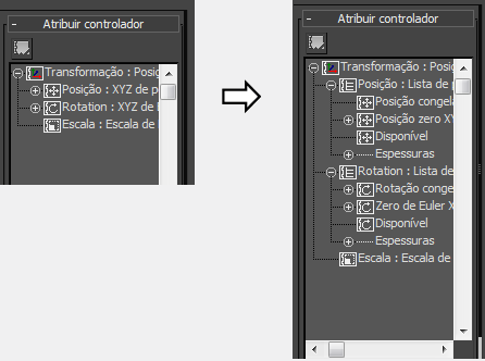

- Congelar transformação
Substitui os controladores de posição e rotação atuais do objetos selecionados pelos controladores de lista que contêm a configuração Congelar transformação. Esta configuração compreende um controlador de posição congelada (Bezier)/Rotação (Euler XYZ) seguido por um controlador "zero...", que utiliza o controlador padrão para a transformação (posição XYZ e Euler XYZ, respectivamente). Uma vez que você tenha “congelado” uma transformação de objeto, é possível voltar para a sua posição e orientação como congelado com o comando Transformar em zero (consulte a seguir).
Nota:
Congelar e
Zero funcionam melhor se os
controladores de Lista utilizados estiverem definidos para o modo
Espessura em vez de
Índice.
Configuração do controlador antes (esquerda) e após (direita) o uso de Congelar transformação
Dica: É possível utilizar este comando para aplicar controladores de Lista para posição e rotação a vários objetos simultaneamente, o que não é possível com o recurso Atribuir controlador padrão. Isso é particularmente útil quando você deseja usar o parâmetro de fio ou expressões para animar os membros de uma hierarquia. Se uma transformação só tiver um controlador, sua animação (ou do primeiro controlador em uma lista) usando fiação ou uma expressão sempre utiliza o sistema de coordenadas do objeto pai (que, se o objeto não tiver objeto pai, é o sistema de coordenadas universal), enquanto a maioria desses casos chama uma animação no sistema de coordenadas Local do objeto. O último requer fiação para o segundo controlador em uma lista de controladores e, como "congelar" uma transformação de objeto cria uma lista de dois controladores para posicionar e rotacionar, na qual o segundo controlador é o padrão para sua transformação, torna-se fácil conectar-se ao segundo controlador. Ou, para utilizar uma expressão, substitua o segundo controlador com um controlador de Expressão.
