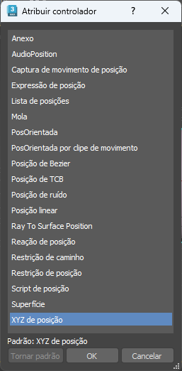

A caixa de diálogo Atribuir controlador aparece quando você clica em um atributo para escolher um novo Controlador de animação e fazer uma atribuição de controlador.

Para abrir a caixa de diálogo Atribuir controlador.
Para percorrer a caixa de diálogo Atribuir controlador
- Use as teclas de seta do teclado para mover através da lista.
- Clique duas vezes em um controlador para aplicá-lo. Também é possível realçar um controlador e pressionar Enter ou selecioná-lo e clicar em OK.
- Selecione Tornar padrão se desejar que o controlador o defina como o controlador utilizado para todos os parâmetros de transformação especificados (por exemplo, Rotação). Clique em Redefinir para controlador padrão para restaurar o padrão original.
- Lista de controladores
- Selecione em uma lista de controladores disponíveis. A caixa de diálogo Atribuir controlador lista um subconjunto dos diferentes tipos de controladores, cujos membros dependem do tipo de trilha que você realçou. Por exemplo, somente os controladores de Rotação estão disponíveis para trilhas de rotação.
