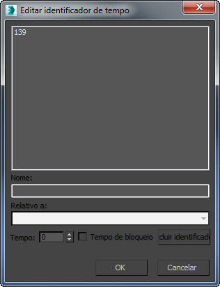

Caixa de diálogo Editar identificador de tempo
Use a caixa de diálogo Editar identificador de tempo para alterar as propriedades de qualquer um dos identificadores de tempo definidos.
Procedimentos
Para editar um identificador de tempo:
  1. Clique na caixa Identificador de tempo e selecione Editar identificador no menu.
  2. Selecione o identificador de tempo que você deseja editar na lista.
  3. Use os controles na caixa de diálogo Editar identificador de tempo para renomeá-lo ou movê-lo no tempo em relação a outro identificador de tempo.
Interface
Todos os identificadores atuais, junto com os respectivos números de quadro associados, aparecem na janela na parte superior da caixa de diálogo Editar tempo. Selecione o identificador a editar e, em seguida, ajuste os controles abaixo da janela.
Nome do identificador
Use esse campo para renomear o identificador selecionado. É possível criar um nome de identificador longo nesse campo, mas a ranhura do identificador somente exibirá 15 caracteres.
Tempo
Permite alterar o tempo onde o identificador é atribuído.
Bloquear tempo
Bloqueia o identificador ao quadro atual, independentemente da escala de tempo subsequente. Por exemplo, com a opção Bloquear tempo desativada, se você tiver um identificador de nome Quarenta no quadro 40 e dimensionar o tempo até 200 por cento, o identificador Quarenta estará no quadro 80. Se Bloquear tempo estiver ativado, o identificador Quarenta permanecerá no quadro 40.
Relativo a
Permite atribuir outro identificador ao qual o identificador atual manterá um deslocamento relativo. Por exemplo, se você tiver um identificador no quadro 10 denominado Primeiro e criar um segundo identificador no quadro 30 denominado Segundo, se você mover a posição de Primeiro para o quadro 25, o Segundo será movido para o quadro 45 para manter o deslocamento de 20 quadros entre os dois identificadores.
Esse é um deslocamento unilateral. Se você tiver alterado a posição de tempo do segundo identificador no exemplo anterior, o primeiro identificador não será afetado. Além disso, as dependências circulares não são permitidas. Não é possível ter Primeiro relativo ao Segundo e Segundo relativo ao Primeiro.
Excluir identificador
Exclui o identificador selecionado.
