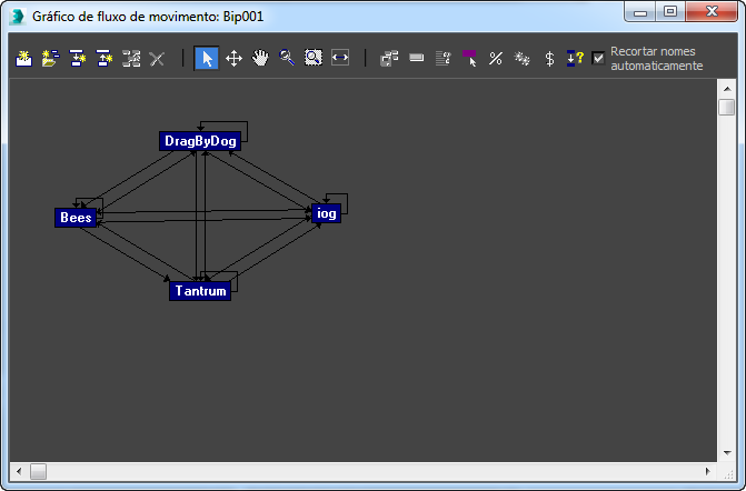

  2. Na implementação de Fluxo de movimento, clique em (Mostrar gráfico).
    Isso exibe o Gráfico de fluxo de movimento.

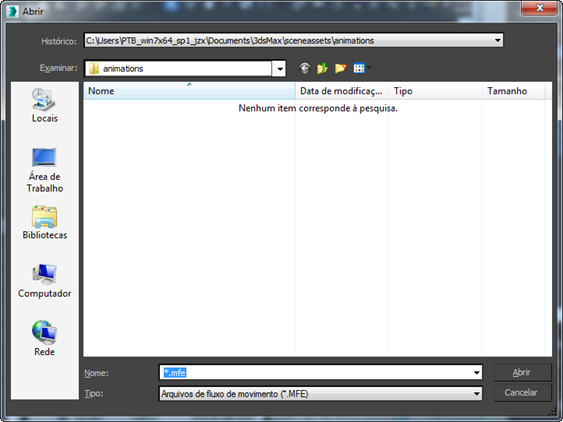

  3. Na implementação de Fluxo de movimento, clique em (Carregar arquivo)
    O 3ds Max abre uma caixa de diálogo de arquivo.
  4. Escolha um arquivo MFE na pasta onde os arquivos do Editor de fluxo de movimento são armazenados.
    Os clipes e as transições aparecem no Gráfico de fluxo de movimento. Cada transição exibe seu valor de "ponderação", 100 por padrão.

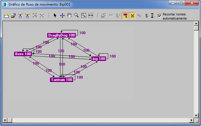

  7. Na barra de ferramentas Gráfico de fluxo de movimento, clique em (Selecionar clipes iniciais aleatórios).
  8. Selecione o clipe que você deseja utilizar como o clipe inicial.
    O clipe fica violeta e recebe um valor de ponderação igual a 100. O clipe selecionado será utilizado primeiro por qualquer bípede que use o script de movimento aleatório.

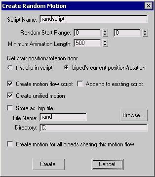

  9. Na seção Scripts da implementação Fluxo de movimento, clique em (Criar movimento aleatório).
  10. Na caixa de diálogo Criar movimento aleatório, defina um valor para Tamanho mínimo da animação.
    Esse valor deve ser longo o suficiente para incluir os clipes que você deseja na animação.
  11. Clique em Criar.
    Um script aleatório é criado com base nos clipes do Gráfico de fluxo de movimento e no Tamanho mínimo da animação.

  6. Na barra de ferramentas Gráfico de fluxo de movimento, clique em (Selecionar clipes iniciais aleatórios).
    Todas as transições que vinculam clipes são ponderadas em 100, o que significa que todas as transições têm uma mesma chance de iniciar primeiro.
  7. Selecione a região de todos os clipes no Gráfico de fluxo de movimento.
    Todos os clipes ficam violeta e recebem um valor de ponderação igual a 100. Todos os clipes têm uma mesma chance de iniciar primeiro.
