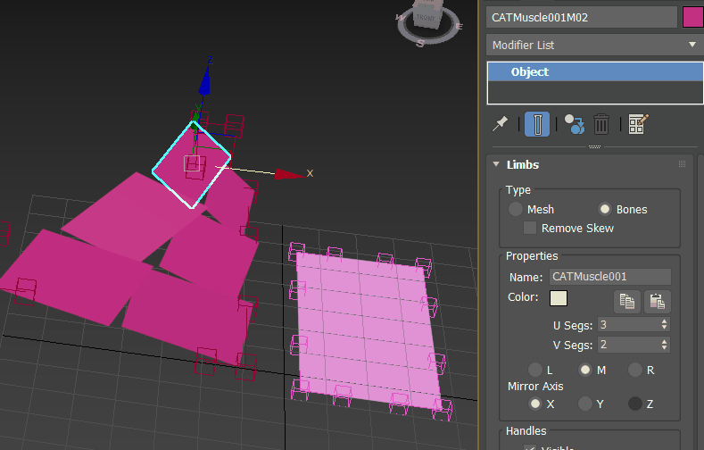

Às vezes, quando você espelha Músculos CAT, os giros ocorrem de forma incorreta. Se isso ocorrer, use o procedimento abaixo como solução alternativa:
Para copiar/colar propriedades de Músculos CAT entre os músculos esquerdo e direito
    Neste procedimento, os músculos CAT, Origem e Destino, precisam ter o mesmo número de segmentos U e V (Segs). Caso contrário, a cópia falhará.
    Segs U e V de músculo
  1. Uma vez que você tenha o músculo a ser espelhado (músculo de Origem), crie um segundo músculo com o mesmo número de segmentos U e V para ser o músculo de Destino.
    Importante: Não clone o músculo de Destino.
  2. Selecione um painel no Músculo de Origem. Na animação acima, as propriedades de LMR. (Esquerda/Meio/Direita) do Músculo são definidas como L (Esquerda).
    Nota: Edite as configurações de Músculo no painel Modificar.
  3. Clique no botão Copiar configurações de músculos .
  4. Selecione um painel no músculo de Destino e defina as propriedades de músculo LMR (Esquerda/Meio/Direita) para o lado a ser espelhado. Na animação acima, as propriedades de LMR (Esquerda/Meio/Direita) do Músculo para o painel Alvo são definidas como R (Direita).
  5. Clique no botão Colar configurações de músculos . As propriedades do músculo de Origem são espelhadas no músculo de Destino.
