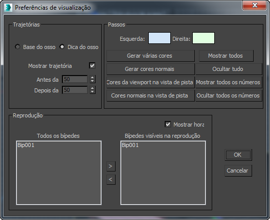

Exibir caixa de diálogo Preferências (Bípede)
Utilize os controles na caixa de diálogo Preferências para alterar as cores de passos e os parâmetros da trajetória, e para definir o número de bípedes a executar quando utilizar a Reprodução bípede na Implementação bípede.
É possível acessar a caixa de diálogo Preferências de exibição ao clicar no botão Exibir preferências no grupo Exibir na Implementação bípede.
Interface
Grupo trajetórias
Nota: Trajetórias não são exibidas no Modo no local.
  • Base do osso
    Exibe trajetórias de base do osso.
  • Extremidade do osso
    Exibe trajetórias de extremidade do osso (padrão).
Mostrar trajetória inteira
Exibe trajetórias para todos os quadros animados.
Antes da trajetória
Define o número de quadros para exibir trajetórias antes do quadro atual.
Após a trajetória
Define o número de quadros para exibir trajetórias após o quadro atual. Usar Antes e após a trajetória resultará em uma exibição de trajetória “viajante”, que se moverá com o bípede através do espaço.
Grupo de passos
Esquerda
Seleciona a cor para passos à esquerda. Clique na amostra da cor para exibir o Seletor de cor e defina a cor para os passos à esquerda.
Direita
Seleciona a cor para passos à direita. Clique na amostra da cor para exibir o Seletor de cor e defina a cor para os passos à direita.
Gerar várias cores
Pergunta se deseja cores diferentes para os passos à esquerda e à direita. Com base em sua resposta, gera diversas cores para passos nas viewports. Funciona com múltiplos bípedes.
Gerar cores normais
O padrão altera os passos à direita para azul e os passos à esquerda para verde. Aplica-se a todos os bípedes nas viewports.
Cores da viewport na visualização de trilha
Exibe cores de passo viewport em visualização de trilha.
Cores normais na visualização de trilha
Exibe cores de passo normal em visualização de trilha.
Mostrar tudo
Mostra todos os passos.
Ocultar tudo
Oculta todos os passos.
Mostrar todos os números
Mostra todos os números de passos.
Ocultar todos os números
Oculta todos os números de passos. Mostrar e Ocultar são úteis quando existem vários bípedes nas viewports.
Grupo Reprodução
Os controles neste grupo limitam o número de bípedes a executar quando se usa Reproduzir bípede na Implementação bípede do painel Movimento.
Mostrar hora
Exibe os números dos quadros na viewport durante a reprodução.
Todos os bípedes
Lista todos os bípedes na cena. Selecione o nome de um bípede na janela e clique na seta à direita para movê-lo para dentro da lista de bípedes que estarão visíveis durante a reprodução com Reproduzir bípede.
Bípedes visíveis na reprodução
Lista os bípedes visíveis durante a reprodução com Reprodução bípede. Selecione o nome de um bípede e clique na seta à esquerda para Excluir da lista.
