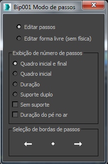

Caixa de diálogo do modo
Clique com o botão direito do mouse em qualquer lugar na Footstep em Track View (Dope Sheet) para exibir a caixa de diálogo do modo Footstep. Esta é uma caixa de diálogo modal e pode permanecer visível enquanto você trabalha no Track View.
Esta caixa de diálogo permite:
Interface
  • Editar s(o padrão). Neste modo, é possível editar os footsteps do biped para alterar sua duração; quadros iniciais e finais; duração de aerotransportados, e assim por diante.
  • Editar de forma livre (sem física) Neste modo, é possível editar as teclas do corpo do biped para quais frames ele é aerotransportados.
    Forma livre suspende física baseada em dinâmica que normalmente controlam o movimento do biped. Isso é essencial para fazer o biped voar, sentar ou cair. Observe que o período de forma livre deve estar entre os footsteps.
    A área de forma livre aparece como um bloco amarelo entre os footsteps.
Grupo Number Display
Os blocos de footstep podem ter qualquer uma das quatro configurações de tempo exibidos para eles. É possível exibir somente um de cada vez.
O número de intervalos footstep sempre é exibido nos bloco de footstep (em negrito).
  • Start and End Framel Exibe os quadros iniciais e finais da footstep (de Touch para Lift). Biped exibe apenas o início da estrutura se o bloco footstep for muito pequeno para exibir ambos. Aproxime o zoom para ver os números inicias e finais.
    Ambos os s 0 e 1 começam no quadro 0 e finalizam no 19.
  • Start Frame Exibe apenas o número de quadros (Touch).
    Ambos s 0 e 1 iniciam no frame 0.
  • Duration Exibe o número de quadros que o pé está em contato com o solo (de Touch para Lift).
    Ambos os s 0 e 1 estão em contato com o terreno por 20 quadros.
  • Double support Exibe o número de sobreposição de quadros no qual os pés estão em contato com o solo.
    Também é possível ativar os seguintes dois números para os intervalos entre os footsteps. É possível exibir os números ao mesmo tempo ao selecionar ambas as caixas.
    s 0 e 1 compartilham um período de suporte duplo de 20 frames.
No Support
Exibe o número de frames em que o biped inteiro é aerotransportado pelo ar; isto é, os frames na qual nenhum dos pés têm qualquer contato com o solo.
O período de no-support entre frames 3 e 4 e 4 e 5 é de 12 quadros.
Foot Air Duration
Exibe o número de frames de cada pé que não têm contato com o solo.
O Foot Air Duration para o footstep esquerdo entre os frames 3 e 5 é 31 frames.
Grupo Edge Selection
Select Start of Footstep
Seleciona a tecla da extrema esquerda para a seleção atual do footstep.
Select Entire Footstep
Seleciona footstep por inteiro
Select End of Footstep
Seleciona a tecla da extrema direita para a seleção atual do footstep.
