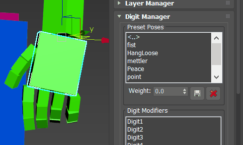

Interface
A implementação Gerenciador de dígitos inclui dois grupos: Poses predefinidas e Modificadores de dedos.
Grupo Poses predefinidas
A lista de Poses predefinidas mantém as poses dos dedos. Uma pose do dedo compreende as rotações de todos os ossos do dedo da palma ou do tornozelo. Com os controles deste grupo é possível salvar as predefinições de poses e carregá-las para qualquer outra palma.
Se a palma à qual você vai aplicar uma pose tiver menos dedos do que a predefinição da pose, os dedos extras serão ignorados. Se a palma tiver mais dedos, os dedos extras não receberão dados de rotação.
É possível ponderar uma predefinição de pose, mesclando de uma pose para a outra ou misturando poses para criar uma nova predefinição.
[lista de poses]
Exibe uma lista de poses predefinidas salvas.
Para aplicar uma predefinição à palma selecionada sem mesclagem, clique duas vezes em seu nome na lista.
Peso
O valor que a predefinição realçada tem nos dedos.
Para mesclar uma predefinição, selecione a palma, clique em uma pose predefinida da lista uma vez, para destacá-la, e ajuste o valor da Espessura para cima.
Nota: O valor da Espessura é relativo, de forma que se você aplicar o mesmo valor várias vezes, embora a pose predefinida realçada tenha sido aplicada somente parcialmente, o valor de mesclagem aumentará.
Armazenar predefinição
Salva as rotações de dedos atuais como uma nova predefinição de pose.
Dica: Por padrão, as poses dos dedos são armazenadas em arquivos separados em \[pasta do sistema]\plugcfg\CAT\HandPosePresets\.
É possível utilizar a caixa de diálogo Salvar como para salvar as poses em outro local, mas elas não aparecerão na lista Poses predefinidas.
Remover predefinição
Exclui uma predefinição de pose da lista Poses predefinidas.
Aviso: Remover uma predefinição exclui permanentemente, o arquivo que contém a predefinição, sem perguntar ao usuário.

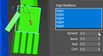

Grupo Modificadores de dedos
O grupo Modificadores de dedos fornece ferramentas para permitir que você manipule os dedos um a um ou em grupo. Você pode transformar os dedos selecionados de forma paramétrica com os controles Dispersão, Curvatura, Rolagem e Curva.
Nota: Todas as modificações são relativas à rotações existentes.
[lista de dedos]
Lista todos os dedos na palma selecionada. Antes de aplicar controles desse grupo, realce os dedos que os controles devem afetar.
Dica: É possível realçar várias entradas contínuas da lista, arrastando da lista.
Dispersão
Rotaciona os dedos realçados para longe ou perto uns dos outros a partir da base do dedo.
Curvatura
Rotaciona os dedos realçados para cima e para baixo a partir da base dos dedos.
Rolagem
Rotaciona os dedos realçados em torno de seu comprimento.
Curvo
Rotaciona os ossos dos dedos realçados para cima e para baixo.

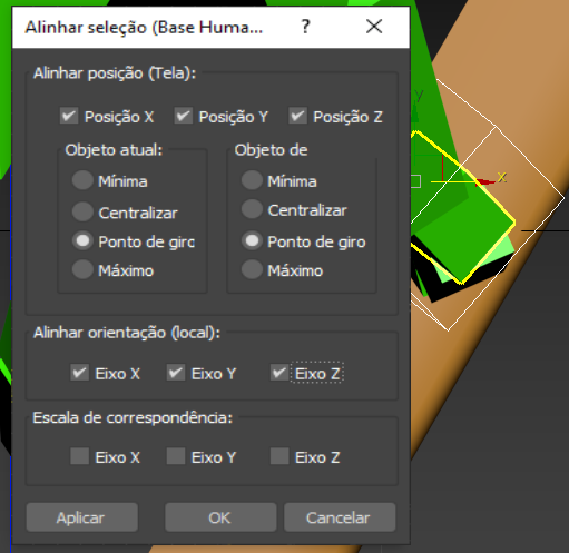

Solução de problemas do Gerenciador de dígitos CAT
Há uma limitação conhecida com o Gerenciador de dígitos CAT, na qual os dedos ficam deslocados. Esse problema fica óbvio quando são usadas as opções de predefinição ou de ponderação.
  1. Crie um objeto fictício para a primeira articulação do dedo.
  2. Utilizando pontos de giro para marcar suas posições finais (Alt + A), alinhe o objeto fictício com todas as posições e orientações como segue:
    • Alinhar posição (tela): Posição X, Posição Y, Posição Z
    • Objeto atual: Ponto de giro
    • Objeto de destino: Ponto de giro
    • Alinhar orientação (local): Eixo X, Eixo Y, Eixo Z
    • Escala de correspondência: <empty>
    Alinhar o objeto fictício a estas posições
    Por exemplo, alinhe o objeto fictício à primeira articulação e mova o controle deslizante de pose de mão um pouco, para observar a limitação: o dedo muda de posição.
  3. Clique em OK.

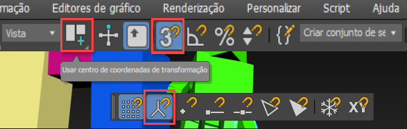

  4. Clique duas vezes para selecionar todo o dedo (todas as articulações). Usando Usar centro de coordenadas de transformação no botão da barra de ferramentas submenu Usar centro e Snap ao ponto de giro na barra de ferramentas Snaps com a opção Alternar snap ativada (S), alinhe o dedo com o ponto de giro fictício.
    Isso recoloca o dedo na posição correta.
