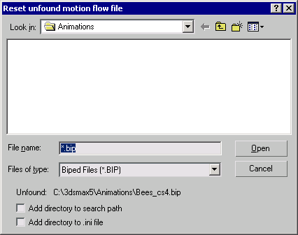

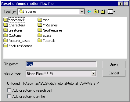

Se um arquivo BIP referenciado não puder ser encontrado em sua localização atual, haverá duas formas de resolver isso.
- Na caixa de diálogo Redefinir arquivos de fluxo de movimento não encontrados, direcione o 3ds Max para a pasta na qual o arquivo BIP ausente reside.
- Localize e mova o arquivo BIP ausente para a pasta Fluxo de movimento especificada.
Nota: Ao localizar o arquivo BIP, será possível ativar a opção Adicionar diretório ao arquivo .ini e o diretório será adicionado automaticamente ao biped.ini. Como o arquivo biped.ini aceita vários caminhos de pesquisa, o novo diretório é adicionado como uma outra linha

Se os arquivos BIP referenciados não puderem ser encontrados, a caixa de diálogo Redefinir arquivo de fluxo de movimento não encontrado será exibida.
- Se algum dos arquivos BIP referenciados estiver na unidade de disco local, navegue para a pasta onde eles residem e selecione o arquivo BIP.
- Ative a opção “Adicionar diretório ao arquivo .ini” e clique em Abrir.
Ativar a opção Adicionar diretório ao arquivo .ini adiciona automaticamente outra linha MoFlowDir= no arquivo biped.ini.
Nota: Ative Adicionar diretório à pesquisa se desejar pesquisar pelos arquivos BIP referenciados durante a sessão atual, mas não desejar adicionar os diretórios no arquivo biped.ini.
