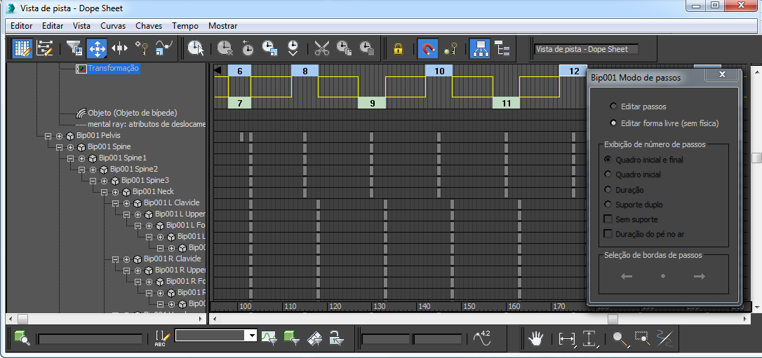

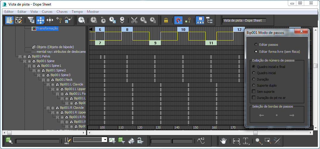

  4. Clique com o botão direito do mouse na área de exibição de chave. A caixa de diálogo Modo de passos aparece.
  5. Na caixa de diálogo Modo de passos, escolha a opção Editar forma livre (sem física).
    Em cada período no ar da Vista de trilha, uma caixa amarela vazia aparece.
  6. Na exibição de chave de passo da Vista de trilha, clique dentro da caixa amarela do período no ar para o qual deseja suspender a gravidade. Isso preencherá a caixa amarela, indicando que a dinâmica vertical está suspensa nesse período.
  7. Reproduzir a animação. O bípede usa a dinâmica vertical durante todos os movimentos de passos, exceto no período de forma livre.
    Nenhuma dinâmica vertical durante o período de forma livre, então retorna à dinâmica vertical durante o próximo período no ar.

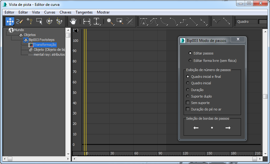

    Para editar a sincronização de passos após a criação de um período de forma livre, selecione a opção Editar passos na caixa de diálogo Modo de passos.
