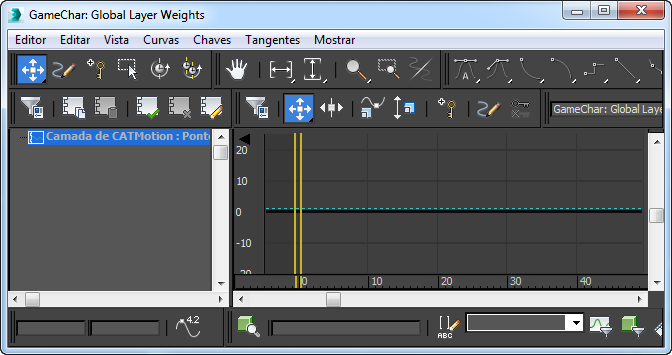

Para navegar diretamente para o peso global editor de curva:
  1. No Painel de movimento Gerenciador de camadas suspensa, clique em (Editor de curva: global pesos).
    A Vista de trilha abre para exibir as camadas na pilha de camadas. Você agora pode ver e editar as curvas ao controlar a espessura da camada para a camada selecionada.

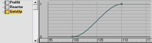

Para mesclar em uma camada absoluta:
  1. Ir para a estrutura para mesclar e no Layer Manager suspensa, adicione um absoluto.
    Absoluto sobreposições de camadas existente de camadas de animação e rigging permanece estacionário no quadro que a camada é criada.
  2. Renomear a camada se quiser.
  3. No painel Movimento de Gerenciador de camadas suspensa, clique em (editor de curva: global pesos).
    Abre o editor de curva para a espessura de camada global, mostrando as camadas existentes para rig. A ilustração a seguir mostra três camadas: PreHit, Reactor e GetsUp.
  4. Utilize ( Inserir chaves ) para criar uma chave no quadro para mesclar e defina o peso para 0,0.
  5. Inserir outra chave no quadro para mesclar e defina o peso para 1.0.
    Camada, Mesclar e o caractere será controlada pela nova camada.
Para navegar diretamente para o local de peso editor de curva:
  1. Selecione o equipamento de elemento para o qual deseja editar o peso e, no painel de movimento Gerenciador de camadas suspensa, clique em (local peso Curve Editor). A Vista de trilha abre para exibir as camadas na pilha de camadas. Você agora pode ver e editar as curvas que controlam a camada pesos para o objeto selecionado na camada realçada.
