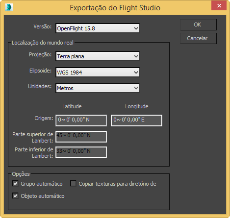

Caixa de diálogo Exportação do Flight Studio
Fornece opções quando você está exportando para o formato Flight Studio.
Versão
Esta lista suspensa define a versão do OpenFlight para a qual o modelo será exportado. É possível exportar para as versões de 14.2 a 15.8. A lista exibe todas as opções possíveis.
Grupo Localização do mundo real
Projeção
Esta lista suspensa escolhe a projeção cartográfica do sistema de coordenadas. É possível escolher entre os métodos de projeção Terra plana, Trapezoidal, Terra redonda, Cônico de Lambert, UTM, Geocêntrico e Geodésico. Padrão = Terra plana.
Elipsoide
Esta lista suspensa define o elipsoide (também conhecido como "o Dado") do sistema de coordenadas. É possível escolher entre WGS 1984, WGS 1972, Bessel, Clarke 1866 e NAD 1927. Padrão = WGS 1984.
Unidades
Esta lista suspensa escolhe as unidades de medida do sistema de coordenadas para o modelo exportado. Você pode escolher entre Metros, Quilômetros, Pés, Polegadas ou Milhas náuticas. Esteja ciente de que Quilômetros e Milhas náuticas não são unidades do 3ds Max. Essa configuração de campo será escrita no nó do cabeçalho do arquivo OpenFlight. Padrão=Metros.
Origem
Estes campos definem a latitude e longitude da origem do banco de dados.
Parte superior de Lambert
Este campo define a latitude do paralelo superior de Lambert. Este campo está ativo e disponível somente quando o método Projeção está definido como Cônico de Lambert.
Parte inferior de Lambert
Este campo define a latitude do paralelo inferior de Lambert. Este campo está ativo e disponível somente quando o método Projeção está definido como Cônico de Lambert.
Grupo Opções
Grupo automático
Quando desativado, o exportador OpenFlight irá criar um Grupo OpenFlight somente quando houver um objeto de grupo do 3ds Max. Os objetos do 3ds Max que são filhos de outros objetos do 3ds Max serão irmãos na hierarquia OpenFlight. Quando ativado, um grupo OpenFlight será criado sempre que um objeto do 3ds Max for o filho de outro objeto do 3ds Max. Padrão=ativado.
Objeto automático
Quando desativado, um objeto do 3ds Max que seja composto por vários polígonos somente terá os polígonos exportados. Quando ativado, um objeto do 3ds Max que seja composto por vários polígonos será colocado em um registro comum do objeto OpenFlight. Padrão=ativado.
Copiar texturas para diretório de saída
Se o arquivo OpenFlight for exportado para um diretório diferente, quando esta opção for ativada, as texturas serão copiadas para o mesmo diretório de destino. Quando desativada, as texturas não são copiadas. Padrão=ativado.
