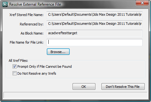

Caixa de diálogo Resolver arquivo de referência externa
A caixa de diálogo Resolver arquivo de referência externa é exibida quando o 3ds Max não consegue localizar os arquivos referenciados externamente que ele precisa em um arquivo DWG anexado.
Interface
Nome de arquivo de referência externa armazenado
Exibe o caminho de referência externa armazenado no desenho anexado.
Referenciado por
Exibe o caminho do desenho anexado.
Como nome de bloco
Exibe o nome da referência de bloco no desenho anexado. Geralmente, o nome do bloco é igual ao nome da referência externa, mas pode ser diferente.
Nome do arquivo para vínculo do arquivo
Quando o 3ds Max não puder localizar o arquivo vinculado, use este campo para inserir outro caminho e nome de arquivo. O 3ds Max verifica se o arquivo já existe naquela localização e indica seu status no canto inferior esquerdo da caixa de diálogo.
Procurar
Permite que você use o sistema de arquivos para encontrar outro arquivo para o link. Escolher um arquivo dessa forma insere o caminho e o nome do arquivo no campo Nome do arquivo do vínculo do arquivo.
Grupo Todos os arquivos de referência externa
Controla se e como o 3ds Max resolve referências externas do vínculo de arquivo.
Prompt somente se o arquivo não puder ser localizado
Pesquise o arquivo com referência externa e todas as referências externas do Vínculo do arquivo no desenho anexado usando o nome do arquivo armazenado nas localizações listadas nesta caixa de diálogo e na ordem em que aparecem.
Não resolver nenhuma Xref
Não resolver este arquivo com referência externa ou qualquer outra referência externa não resolvida do Vínculo de arquivo no desenho anexado. No entanto, todas as referências externas do Vínculo de arquivo resolvido antes de ativar a opção Não resolver quaisquer Xrefs ainda serão resolvidas.
OK
Resolve este arquivo com referência externa.
Não é possível resolver este arquivo
Não resolve este arquivo com referência externa, mas irá solicitar todas as referências externas de Vínculo de arquivo para resolver.
