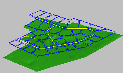

- Importação de modelo LandXML/DEM permite importar dados de desenvolvimento de terra no 3ds Max.
- Os dados de engenharia civil, de arquivos XML, DEM (modelo de elevação digital) ou DDF, são usados para criar um modelo do 3ds Max.
- A caixa de diálogo Importação de modelo LandXML/DEM permite interoperabilidade com produtos Autodesk tais como Land Development Desktop 3, Land Development Desktop 2005, Civil 3D™ e CAiCE Visual PE. Uma vez importados, os modelos estão prontos para animações e renderização fotorrealista de alta qualidade.
