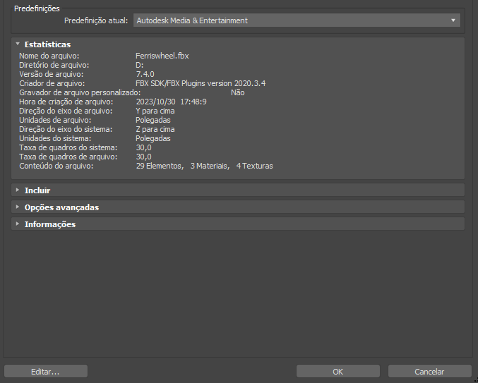

Janela Importar FBX
Importação de arquivos FBX para o 3ds Max
Esta seção descreve como importar arquivos usando o plug-in FBX do 3ds Max:
Para importar um arquivo FBX:
  1. Inicie o 3ds Max.
  2. Selecione o menu Arquivo Importar e utilize o navegador de arquivos para localizar o arquivo FBX que você deseja importar.
  3. A janela do Importador de FBX é aberta. Defina as opções de importação desejadas. Para obter uma descrição das configurações que você pode usar, consulte:
  4. Clique em Ok.
