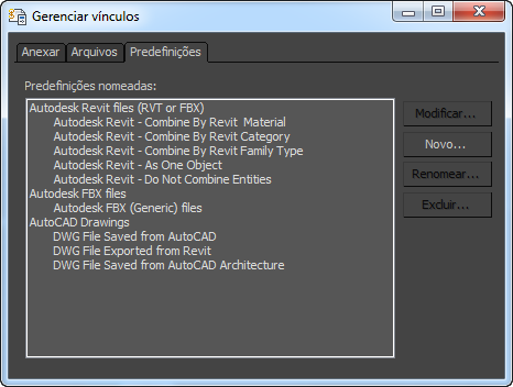

Painel Predefinições (caixa de diálogo Gerenciar vínculos)
Permite que você modifique uma predefinição ou crie uma nova.
Lista Predefinições nomeadas
Lista todas as predefinições existentes.
Modificar
Abre a caixa de diálogo Configurações de vínculo de arquivo: arquivos DWG ou Configurações de vínculo de arquivo: arquivos do Revit (RVT ou FBX), dependendo do tipo de arquivo. Na caixa de diálogo, é possível alterar as configurações da predefinição selecionada.
A opção Modificar estará disponível somente quando você tiver realçado uma predefinição na lista.
Novo
Abre a caixa de diálogo Nova predefinição de configurações e cria uma nova predefinição com as configurações padrão.
A opção Novo estará disponível somente quando nenhuma predefinição estiver realçada na lista. Se uma predefinição estiver realçada, esse botão é alterado para Copiar.
Copiar
Abre a caixa de diálogo Nova predefinição de configurações e cria uma nova predefinição com as mesmas configurações da predefinição selecionada no momento.
A opção Copiar estará disponível somente quando uma predefinição estiver realçada na lista. Se nenhuma predefinição estiver realçada, esse botão é alterado para Nova.
Renomear
Abre a caixa de diálogo Renomear predefinição de configurações, permitindo que você altere o nome da predefinição realçada.
A opção Renomear estará disponível somente quando uma predefinição estiver realçada na lista.
Excluir
Exclui a predefinição selecionada.
A opção Excluir estará disponível somente quando uma predefinição estiver realçada na lista.
