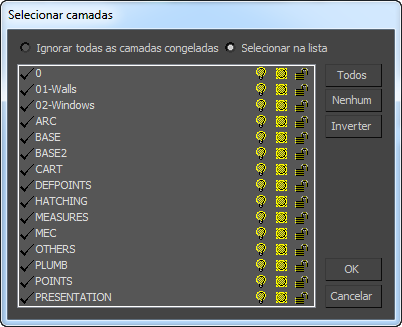

Caixa de diálogo Selecionar camadas
Essa caixa de diálogo permite alternar entre o status incluir/excluir da camada de um arquivo DWG e selecionar outras opções, como descrito neste tópico.
Nota: Você alterna o status incluir/excluir de uma camada clicando em qualquer lugar de uma linha da lista de camadas. A caixa de diálogo lista as camadas incluídas com uma marca de seleção à esquerda do nome da camada. Essa lista de camadas incluídas é preservada para recarregamentos subsequentes do arquivo vinculado. Para fins informativos, os ícones de propriedade exibem o estado das propriedades das camadas, mas não é possível alterar seus status nesta caixa de diálogo.

[lista de camadas]
Lista todas as camadas com os ícones exibindo o status. Uma marca de seleção na frente do nome da camada indica que a camada está selecionada.
Todos
Seleciona todas as camadas do arquivo vinculado. Você pode então desmarcar apenas as camadas que deseja excluir.
Nenhum
Cancela a seleção de todas as camadas no arquivo vinculado. E então você pode selecionar apenas as camadas que deseja incluir na importação.
Inverter
Inverte a seleção atual de camadas no arquivo vinculado: as camadas selecionadas são desmarcadas e as camadas desmarcadas são selecionadas.
