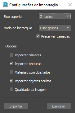

Interface
- Eixo superior
- Diferentes aplicativos utilizam diferentes eixos para o eixo superior. Selecione o eixo apropriado ao arquivo que está sendo importado. Padrão = Z - acima.
- Modo de hierarquia
- Agrupa objetos importados. Para preservar agrupamentos, você pode usar grupos ou camadas do 3ds Max. Os grupos ou as camadas são aninhados de acordo com a organização da cena original. Padrão = Usando agrupamento.
- Usar grupos: Os objetos são colocados em grupos do 3ds Max segundo o grupo ao qual pertencem no arquivo importado.
- Usar camadas: Os objetos são posicionados no 3ds Max segundo a camada em que residem no arquivo importado.
- Plano: Os objetos não são agrupados, sendo importados como objetos independentes do 3ds Max.
- Preservar camadas
- Mantém todas as informações de camada do arquivo SketchUp original e as utiliza no 3ds Max para atribuir objetos às camadas.
- Importar câmeras
- Importa câmeras.
- Importar texturas
- As texturas importados são salvas na pasta de texturas do projeto.
- Materiais com dois lados
- Cobre as faces com materiais de dupla face, fornecendo a aparência de uma orientação correta para faces invertidas. As faces continuarão exportando em seu estado original.
- Importar objetos ocultos
- Importa todos os elementos ocultos do arquivo do SketchUp.
- Qualidade da imagem
- Quando ativado, os mapas de textura distorcida são redesenhados. Quando desativado (padrão), a importação é mais rápida, mas com possível distorção de imagem.
