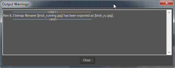

Também, devido ao 3DS ter um formato DOS, os nomes de arquivo são limitados a 12 caracteres: 8 para o nome correto, "." (ponto) e uma extensão de nome de arquivo de 3 caracteres. Se sua cena incluir texturas com bitmaps cujo nome seja superior a este limite, exportar o arquivo encurta o nome do arquivo. O 3ds Max exibe um aviso sobre isso:
o nome do arquivo atual não foi alterado. Se você importar o arquivo 3DS posteriormente, o nome de bitmap aparece em sua forma encurtada e o bitmap não é carregado. Para voltar a atribuir o bitmap, você necessita de voltar a atribuí-lo manualmente na implementação de Parâmetros de bitmap.
