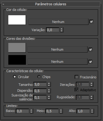

Grupo Cor da célula
Estes controles especificam a cor das células.
[amostra de cor]
Exibe o Seletor de cores. Escolha uma cor para as células.
[botão mapa]
Atribui um mapa às células em vez de uma cor sólida.
[caixa de seleção]
Quando ativada, ativa o mapa. Quando desativada, desativa o mapa (a cor da célula reverte para a amostra de cor).
Variação
Altera a cor das células alterando aleatoriamente os valores RGB. Quanto maior for a variação, maior será o efeito aleatório. Esse valor percentual pode variar de 0 a 100. Em 0, a amostra de cor ou o mapa determina completamente a cor da célula. Padrão=0.
Grupo Cores de divisão
Estes controles especificam a cor das divisões entre as células. As divisões de células são uma rampa entre duas cores ou dois mapas.
[amostras de cores]
Exibe o Seletor de cores para escolher a cor de uma divisão de células.
[botões mapa]
Atribui um mapa a uma das cores de divisão de células.
[caixas de seleção]
Quando ativadas, ativam o mapa associado. Quando desativadas, desativam o mapa associado (a cor da divisão reverte para a amostra de cor).
Grupo Características da célula
Estes controles alteram a forma e o tamanho das células.
Circular/aparas
Permite que você selecione o aspecto das arestas da célula. Com Circular, as células são circulares. Isso fornece um aspecto mais orgânico ou animado. Com Aparas, as células têm arestas lineares. Isso fornece um aspecto mais lascado ou de mosaico. Padrão=Circular.
Tamanho
Altera a escala geral do mapa. Ajuste este valor para ajustar o mapa à sua geometria. Padrão=5,0.
Dispersão
Altera o tamanho de células individuais. Padrão=0,5.
Suavização de saliência
Quando você usa um mapa celular como Mapa de saliência, talvez encontre serrilhado ou entalhado nos limites das células. Se isso ocorrer, aumente esse valor. Padrão=0,1.
Fractal
Define o padrão celular como fractal, ativando, assim, os três parâmetros adicionais a seguir. Padrão=desativado.
Iterações
Define o número de vezes em que a função fractal é aplicada. Atenção: aumentar esse valor aumenta o tempo de renderização. Padrão=3,0.
Adaptável
Quando ativado, o número de interações fractais é definido de forma adaptável. Isto é, o número de iterações aumenta quanto mais próxima a geometria estiver do ponto de vista da cena e diminui à distância. Isso reduz o serrilhado e também poupa tempo durante a renderização. Padrão=ativado.
Rugosidade
Quando você usa o mapa Celular como mapa de Saliência, este parâmetro controla a rugosidade das saliências. Quando a Rugosidade é zero, cada iteração tem metade da resistência e do tamanho da anterior. À medida que a Rugosidade aumenta, cada iteração fica mais próxima em termos de resistência e tamanho da iteração anterior. Quando a Rugosidade está em seu valor máximo de 1,0, cada iteração tem o mesmo tamanho e resistência que a anterior. Efetivamente, isso desativa a fractalização. A Rugosidade não tem efeito, a menos que a opção Iterações seja maior que 1,0. Padrão = 0,0.
Grupo Limites
Estes controles afetam o tamanho relativo das células e divisões. Eles são expressos como porcentagens normalizadas (0 a 1) dos tamanhos especificados pelo algoritmo padrão.
Baixo
Ajusta o tamanho das células. Padrão=0,0.
Médio
Ajusta o tamanho da primeira cor da divisão, relativamente à segunda. Padrão=0,5.
Alto
Ajusta o tamanho geral das divisões. Padrão=1,0.
