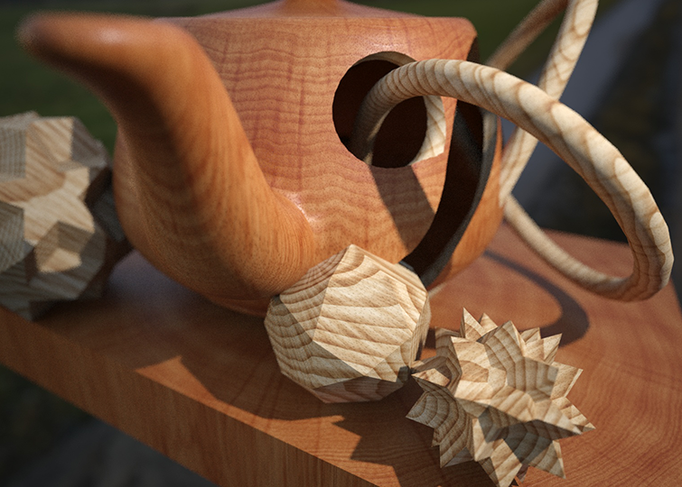

Use o mapa de Madeira avançada para gerar texturas de madeira 3D realistas.
Nota: O mapa de Madeira avançada somente aparecerá no Navegador se o agente de renderização ativo oferecer suporte.

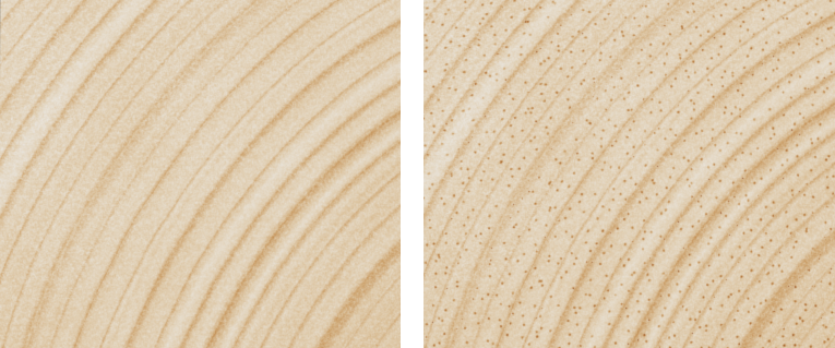

Implementação Poros
Pinheiro sem acabamento com poros de madeira prematura ativados (à direita)
Grupo Poros
- Usar poros
- Permite a geração de imperfeições na superfície da madeira, que aparecem como pontos nos anéis de crescimento e como riscos ao longo da granulação.
- Tipo de poro
- Define onde gerar poros: em Lenho inicial, Lenho tardio ou Ambos.
- Raio do poro
- Define o raio dos poros individuais. Valores menores, como 0,04, tendem a fornecer um maior nível de realismo. A configuração máxima é 2.
- Dimensão da célula do poro
- Aumenta a densidade dos poros gerados. A configuração máxima é 3.
- Intensidade da cor
- Define a intensidade da cor dos poros. A configuração máxima é 5.
- Profundidade do poro
- Define a profundidade de poros individuais para fins de mapeamento de saliências. A configuração máxima é 1.

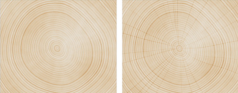

Implementação Raios
Pinheiro sem acabamento com raios ativados (direita)
Grupo Raios
- Usar raios
- Quando ativada, gera raios medulares com a aparência de uma fita, que, dependendo das configurações, podem ser vistos como linhas que irradiam do centro dos anéis de crescimento e como linhas verticais curtas na granulação.
- Define a intensidade da cor do raio. A configuração mínima é 0,5 (com cor clara), enquanto a configuração máxima é 3 (com cor escura).
- Comprimento de segmento
- Define o comprimento dos segmentos do raio. A configuração máxima é 10.
- Número de fatias
- Define o número aproximado de raios a serem gerados radialmente. Outras configurações de raio podem aumentar ou diminuir o número visível. A configuração máxima é 400.
- Z2X de elipse
- Define a profundidade das células usadas para gerar o raio. A configuração máxima é 40.
- Raio X da elipse
- Define o raio das células usadas para gerar o raio. A configuração máxima é 1.
