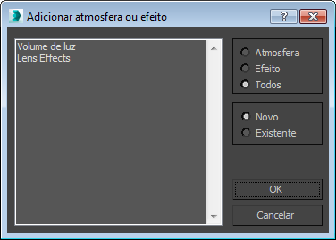

Caixa de diálogo Adicionar atmosfera ou efeito
A caixa de diálogo Adicionar atmosfera ou efeito permite associar uma atmosfera ou um efeito de renderização com a luz. A lista mostra atmosferas, efeitos de renderização, ou ambos. Mostra somente atmosferas e efeitos que podem ser associados com objetos de luz ou que usam objetos de luz como seu aparelho.
Interface
[Lista de atmosferas e efeitos]
Exibe as atmosferas ou efeitos que é possível associar com a luz.
Grupo Filtro de lista
Estes botões de opção escolhem o que pretende para exibir na lista.
  • Atmosfera Lista somente as atmosferas.
  • Efeito Lista somente os efeitos de renderização.
  • Todos Lista as atmosferas e os efeitos de renderização.
[Grupo novo/existente]
Estes botões de opção escolhem entre efeitos novos ou existentes.
  • Novo Lista somente novas atmosferas ou efeitos.
  • Existente Lista somente atmosferas ou efeitos que já tenham sido atribuídos à luz.
    Adicionar um efeito ou atmosfera existentes cria uma atmosfera ou efeito novos cujas configurações são inicialmente idênticas à anterior.
