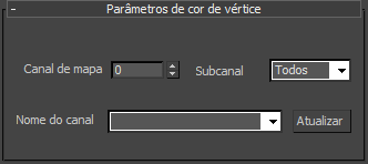

Esses parâmetros permitem definir qual canal ou subcanal de mapa deve ser renderizado. Uma das suas aplicações é apoiar o uso do mapa de Cor de vértice em conjunto com o Utilitário de informações de canal.
As configurações estão inter-relacionadas; a alteração de um parâmetro alterará as outras duas, como apropriado.
Permite que você especifique qual canal de mapa será usado. Intervalo=0 a 99. Padrão=0.
Notas sobre esta configuração:
Permite que você possa especificar que o mapa usará o subcanal Vermelho, Verde ou Azul do canal de mapa especificado ou todos os subcanais.
Após a atribuição do material com o mapa de Cor do vértice a um objeto com mapa nomeado ou canais de cor de vértice (consulte Utilitário de informações de canal), você poderá clicar em Atualizar e, nessa lista suspensa, escolher um canal de mapa nomeado com base no objeto.
Atualiza o conteúdo da lista suspensa Nome do canal. Use Atualizar após a aplicação do material a um objeto ou após a adição de canais ao objeto.
