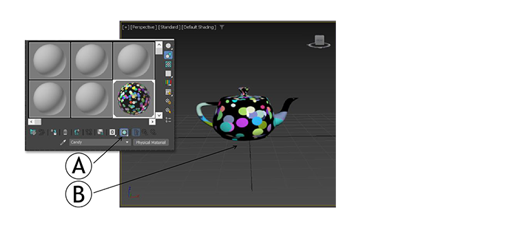

O controle principal do editor de material para sombreamento de materiais em viewports e alternância da exibição de mapas é um submenu com quatro estados possíveis:
Nota: Se você estiver utilizando um driver de viewport herdado, em vez do Nitrous, essas opções lerão "Padrão" e "hardware", em vez de "Sombreado" e "Realista", como fizeram em versões do 3ds Max anteriores ao 3ds Max 2012.
Dica: Escolher o botão de submenu alternativo não muda o estado do botão. Por exemplo, se Mostrar material sombreado na viewport estiver desativado para o material ativo, selecionar Exibir material realista na viewport simplesmente alterna o material para o modo de exibição realista; ele não ativa os mapas. Você deve ativar o botão explicitamente para ver os mapas nas viewports.
O Editor de material ardósia indica que a exibição de mapa está ativada com uma forma diagonal vermelha em barras de título de nó, o navegador de mapa/material e o navegador.
Esse controle também está disponível no nível de mapa, onde ele somente funciona como uma alternância para a opção definida no nível de material e se aplica somente ao mapa ativo. Assim, por exemplo, você pode ativar a exibição da viewport do mapa de saliência desativando a exibição do mapa de difusão, embora ambos vão aparecer na imagem renderizada final. Alterar a configuração no nível de material substitui qualquer configuração no nível de mapa.
Nota: Se a alternância não está disponível no nível de mapa, isso significa que a exibição da viewport do mapa não é suportada. Um possível motivo é o fato de o mapa estar aninhado em um nível muito profundo na árvore de material.

Ao salvar um material na biblioteca, o estado desse botão também é salvo. Você pode arrastar materiais mapeados da biblioteca de materiais para o navegador mediante objetos em sua cena, com os materiais mapeados aparecendo nas viewports. (Para que os mapas sejam exibidos corretamente, objetos de primitiva devem ter a opção Gerar coordenadas de mapeamento habilitada. Objetos de malha devem ter um modificador de mapeamento aplicado.)
É possível alternar a exibição de material sombreado/realista na viewport para todos os materiais, selecionando o menu de visualizações Exibir materiais na viewport como. Esses controles também estão disponíveis no editor de material compacto menu Material (ao usar o Nitrous) e o menu de etiqueta de viewport de sombreamento.
