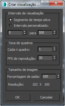

Caixa de diálogo Criar visualização do material
A caixa de diálogo Criar visualização do material é criada quando você clica em Criar visualização para visualizar um material animado. Por padrão, a visualização é salva no subdiretório \previews com o nome _medit.avi. É possível usar Salvar visualização para atribuir um nome diferente à visualização, para que ele não seja substituído na próxima vez que usar Criar visualização.
Grupo intervalo de visualização
Grupo ritmo do quadro
Estes controles especificam a taxa de reprodução.
Cada .º quadro
Renderiza uma amostragem regular da animação. Por exemplo, um valor de 8 inclui somente cada oitavo quadro na visualização. Padrão = 1 (cada quadro).
FPS da reprodução
Especifica a taxa de reprodução em quadros por segundo. Padrão = 30 (velocidade máxima).
Grupo Tamanho da imagem
Porcentagem de saída
Especifica a resolução da visualização. Este valor é uma porcentagem; 100 por cento tem uma resolução de 101 x 99 pixels (o tamanho de uma ranhura de exemplo na matriz 3 x 2). Padrão = 100.
