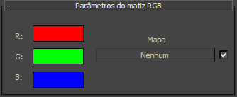

O matiz RGB ajusta o valor dos três canais de cores em uma imagem. Três amostras de cores representam esses canais. Alterar uma amostra de cores ajusta o valor de seu canal de cores associado.
Mapa de matiz RGB
Os canais são nomeados como Vermelho, Verde e Azul para as cores padrão, mas é possível atribuir qualquer cor a eles. Você não está limitado a variações de vermelho, verde e azul.

Para colorir um mapa:
  1. Na implementação Parâmetros do matiz RGB, clique no botão Mapa marcado como Nenhum.
    O 3ds Max abre o Navegador de materiais/mapas.
  2. Selecione o mapa a ser colorido.
    Como alternativa, use o Editor de material slate para conectar um mapa ao componente Mapa.
  3. Clique na amostra de cores R, G ou B.
    O 3ds Max abre o Seletor de cores.
  4. Selecione uma nova cor.
    O valor de cor vermelho, verde ou azul de cada pixel no mapa subjacente é alterado de modo adequado.

R/G/B
As amostras de cor vermelha, verde e azul exibem o Seletor de cores para ajustar o valor do canal específico.
Mapa
Exibe o Navegador de materiais/mapas para selecionar o mapa a ser colorido.
A caixa de seleção ativa ou desativa o efeito do mapa.
