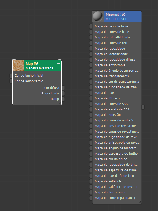

Screenshot of the navigator window in the slate material editor
O Navegador centralizado em nós na vista
Screenshot of the view window in the slate material editor
O aspecto correspondente da vista ativa
O retângulo vermelho no Navegador exibe o limite da Vista ativa. Arrastar o retângulo no Navegador altera o foco da Vista.

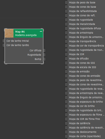

Movimentação da borda da Vista no Navegador para alterar o foco
O foco correspondente é alterado na Vista ativa
