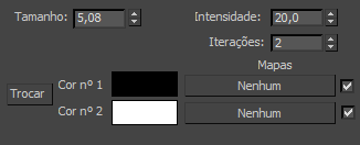

Tamanho
Define o tamanho relativo dos dentes. Conforme o tamanho aumenta, o número de dentes diminui quando outras configurações são as mesmas. Padrão = 200.
Diminuir Tamanho cria a aparência de dentes pequenos espaçados uniformemente. O efeito pode se assemelhar a uma superfície "coberta de areia".
Aumentar Tamanho cria a aparência de diferentes ranhuras e golpes de goivas sobre uma superfície. O efeito às vezes possui aparência de "lava endurecida".

Intensidade
Determina a cobertura relativa das duas cores. Valores maiores aumentam a cobertura de Cor 2, enquanto valores menores aumentam a cobertura de Cor 1. Padrão = 20.
Ao usar o Recorte dentado como um mapa de Relevo, o aumento do valor da Intensidade normalmente faz com que os dentes aparentem ser mais profundos.

Iterações
Define o número de cálculos utilizados para criar os dentes. Padrão=2.
O Recorte dentado baseia-se em uma equação de ruído fractal. Durante o processo de renderização, uma superfície dentada é calculada uma ou mais vezes para produzir o efeito final. Cada passe de cálculo é uma interação.
Quando uma superfície é calculada, cada iteração é adicionada ao número de dentes e a complexidade e aleatoriedade da superfície final (dentes se tornam dentados).

Trocar
Inverte a posição de cores ou mapas.
Cores
Permite a escolha de duas cores onde apropriado para um componente de cor (como Difuso). Padrão = preto para Cor 1 e branco para Cor 2.
