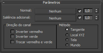

Normal
Geralmente, contém um mapa de Normais gerado por Renderizar para textura.
Usar a alternância para ativar ou desativar o uso do mapa (padrão = ativado). Utilize o giratório para aumentar ou diminuir o mapa de efeito.
Additional Bump (alternância adicional)
Esse componente opcional pode conter um mapa adicional para modificar o efeito de alternância ou de deslocamento. Ele é tratado como um mapa de Saliência normal.
Grupo Channel Direction
Por padrão, o canal do mapa Normals indica esquerda (valores maiores) versus direita (valores menores), enquanto verde indica para baixo (valores maiores) versus para cima (valores menores) e azul indica a distância vertical. Os controles desse grupo permitem ajustar essa interpretação.
Dica: Se você observar artefatos nas viewports Nitrous ao utilizar um mapa de Saliência normal gerado por outro aplicativo, tente alterar a opção de Saliência normal na caixa de diálogo Preferências painel Geral.
Inverter vermelho (X)
Inverte o canal vermelho então esquerda e direita são reservadas.
Flip Green (inversão verde) (Y)
Inverte o canal verde para que para cima e para baixo seja revertido.
Swap Red & Green (troca vermelho e verde)
Troca os canais vermelhos e verdes para girar os normais.
Por exemplo, se o normal é (228,178, 255), o normal aponta na direção de 2 horas. A troca de Vermelho e Verde resulta em um normal de (178, 228, 255), que aponta na direção de 1 hora.
Nota: O Autodesk 3ds Max 2014 corrigiu um problema do mapa de Saliência normal que aparecia em versões anteriores à 2014, no qual o 3ds Max utilizava um método de geração da tangente de forma diferente dos outros sistemas de renderização. Não há forma de alterar esse método. A partir da versão 2014, o 3ds Max fornece três modos, cada um compatível com um método específico: 3ds Max, Maya e DirectX. Consulte Grupo Modo de saliência normal.
Grupo Método
O grupo Método permite escolher quais coordenadas usar nos normais. Esses controles são os mesmos da caixa de diálogo Opções de projeção.
  • Tangente (padrão) Projete em uma tangente em relação à superfície do objeto alvo.
    Esse é o método a ser usado para objetos que se movem e deformam, como personagens animados.
  • Local XYZ Projete usando as coordenadas locais do objeto.
    Esse método pode ser usado para objetos estacionários ou móveis, mas não para objetos que se deformem: se o objeto se deformar, a projeção aparecerá de forma incorreta em alguns quadros.
  • Tela Projete usando coordenadas de tela; ou seja, projeção plana no eixo Z. X é horizontal, aumentando em direção positiva para a direita; Y é vertical, aumentando em direção positiva para cima; e Z é perpendicular à tela, aumentando em direção ao visualizador.
    Esse método é útil principalmente para objetos estacionários vistos somente a partir de um único ângulo; por exemplo, uma estátua vista de uma janela.
  • Mundo Projete usando coordenadas universais.
    Isso é útil principalmente para objetos que não se movem ou deformam; caso contrário, um objeto que se movimente com normais universais projetados parecerá “nadar” na textura.
