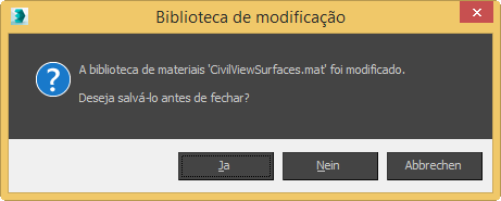

  3. No painel Navegador de Materiais/Mapas, clique com o botão direito do mouse no arquivo de biblioteca e, em seguida, selecione Fechar Bibliotec de Materiais.
    O 3ds Max perguntará se você deseja gravar as alterações realizadas na biblioteca. Clique em Sim.
