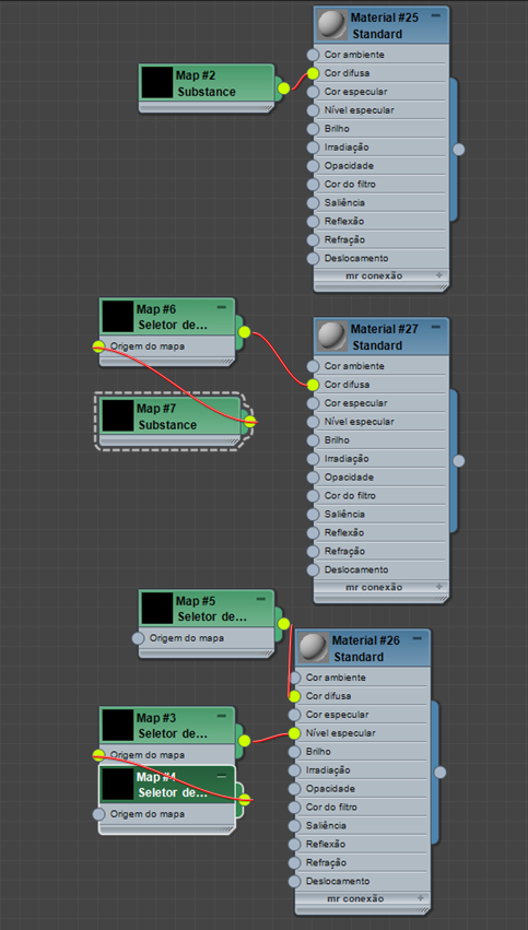

Topo: novo mapa de Substâncias após atribuir ao mapa de Difusão de material
Centro: o mapa Seletor de saída de mapa é automaticamente inserido depois de carregar um arquivo de Substâncias no mapa de Substâncias.
Inferior: um segundo Seletor de saída de mapa é inserido após fazer outra conexão (Especular) entre o mapa de substâncias e o material.

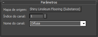

Exibe o nome e o tipo do mapa de entrada. Para alternar para este mapa, clique no botão.
O número da ID do canal de saída a partir do mapa de substâncias. 1 corresponde a Difuso; 2 a especular, e assim por diante. Esta configuração é vinculada à configuração do nome do canal (consulte a seguir).
O canal de saída do mapa de substâncias. Altere o canal escolhendo um diferente a partor da lista suspensa. Esta configuração é vinculada à configuração do índice do canal (consulte o anterior).
