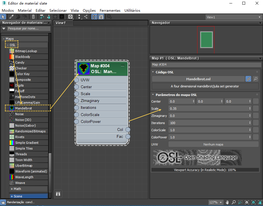

Uso de um mapa com base na categoria OSL
O fluxo de trabalho para uso de um mapa com base na categoria OSL é bastante simples. Na verdade, nada difere de qualquer outro mapa do 3ds Max.
  1. Abrir o Editor de materiais Slate.
  2. No Navegador de materiais/mapas, expanda a categoria OSL.
  3. Selecione um mapa e solte-o no Editor de materiais Slate.
  4. Edite os parâmetros do mapa conforme necessário.
  5. Renderize ou use o ActiveShade em um agente de renderização compatível.
Todos os mapas OSL encontrados na categoria OSL vêm da pasta de plug-ins do 3ds Max. São aproximadamente 100 sombreadores OSL, mas também é possível adicionar mais.

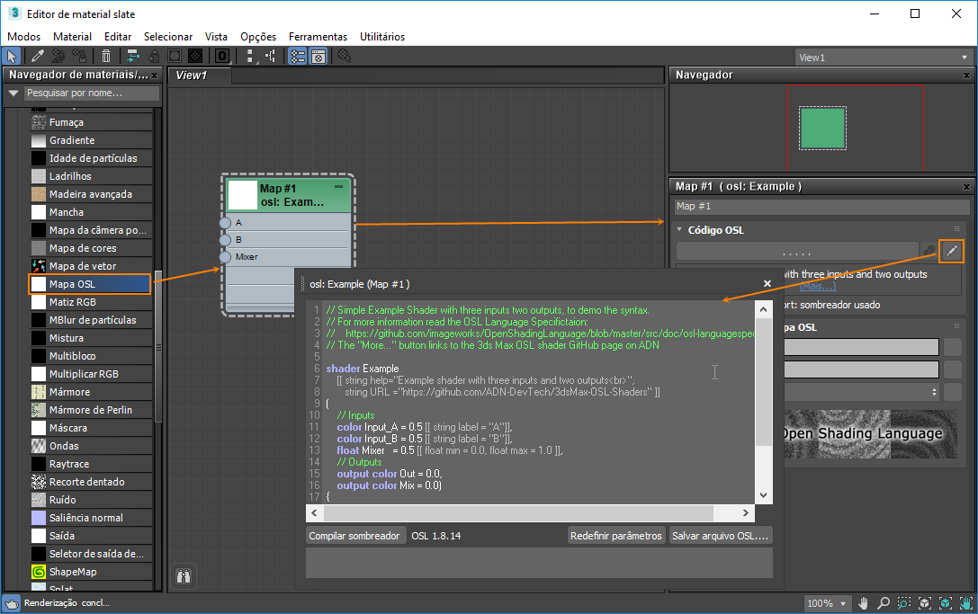

Uso do mapa OSL
O mapa OSL é vazio, não preenchido com recursos de edição. Como em outros mapas, basta soltá-lo no Editor de materiais Slate. No entanto, na edição dos parâmetros é que ele se torna interessante.
É possível selecionar . . . . o botão para carregar sombreadores OSL do disco, que não se acham necessariamente na hierarquia de pastas de plug-ins, mas podem estar em qualquer outro lugar. O mapa OSL muda dinamicamente para os novos parâmetros, adiciona entradas e saídas adicionais conforme necessário e inicia a renderização com base no arquivo OSL carregado.
Neste fluxo de trabalho, o código OSL é, de fato, carregado no mapa. Ele só usa o arquivo ao carregar; daí em diante, o código reside como parâmetro de sequência de caracteres dentro do mapa OSL.
Clique em Editar para abrir o editor de origem OSL. Trata-se de um editor de texto simples, de cor de sintaxe encaixável, no qual o código OSL pode ser editado dinamicamente. Pressione Compilar sombreador ou utilize o atalho F7 para atualizar o sombreador para o código mais recente, mesmo durante a renderização no ActiveShade.
Isso torna o mapa OSL um ambiente completo de desenvolvimento de sombreador. Pode-se trabalhar interativamente com o código, pois vários editores podem ser abertos de uma só vez.
Os arquivos editados podem ser salvos utilizando-se Salvar arquivo OSL ou o atalho Ctrl+S. No entanto, como o código está dentro do mapa OSL, eles também podem ser armazenados em cenas ou colocados em bibliotecas de materiais. Não há dependências externas para os arquivos; eles são totalmente integrados. Uma cena enviada a um farm de renderização em qualquer lugar do mundo jamais perderá um sombreador, pois eles estão na própria cena.
