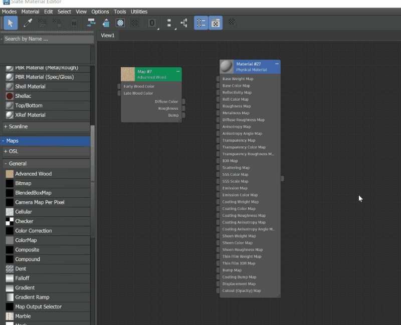

Criar um nó composto
Para criar um composto na vista ativa:
  1. Selecione um ou mais nós no interior de um gráfico ou de outro composto editável.
  2. Abra o menu de contexto > Nós do pacote em composto.
Os nós selecionados são incluídos no novo composto e quaisquer conexões existentes se tornam portas.
Screen recording GIF of someone creating a compound in the Slate Material Editor.
Criação de um composto na vista ativa.

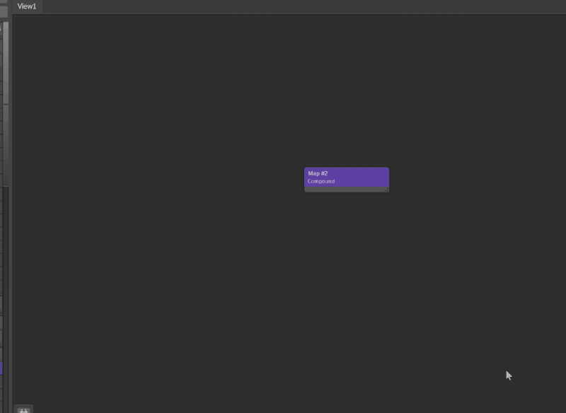

Promover atributos em um composto
Para promover atributos chave ao nível superior de um composto:
  1. Clique duas vezes em um composto para entrar.
  2. Localize a porta de atributo que você deseja promover.
  3. Arraste para fora e solte a linha de conexão da porta de atributo desejada.
  4. Selecione Expor como parâmetro de entrada/saída.
Observação: As portas de Entrada e Saída podem ser promovidas ao nível superior de um composto.
Para renomear um atributo promovido, clique com o botão direito do mouse no atributo promovido no interior do composto e selecione Renomear.
Screenshot GIF of a user exposing an input in a compound.
Promoção de um atributo em um composto.
