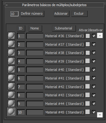

Interface
Número
Este campo exibe o número de submateriais contidos no material Múltiplo/Subobjeto.
Definir número
Define o número de submateriais que compõem o material. No nível de material Múltiplo/Subobjeto, o objeto de amostra da ranhura de amostra mostra retalhos de submateriais. (Quando você edita um submaterial, a apresentação da ranhura de amostra depende da configuração da alternância Exibição múltipla simples abaixo do nível superior na caixa de diálogo Opções do editor de materiais).
A redução do número de submateriais remove submateriais do final da lista. Você pode desfazer a opção Definir número se a tiver usado para excluir materiais.
Adicionar
Clique para adicionar um novo submaterial à lista. Por padrão, o número de ID do novo submaterial é maior que o mais alto ID de material que já está em uso.
Excluir
Clique para excluir o submaterial atualmente selecionado da lista. É possível desfazer a exclusão de um submaterial.
[ordenar controles da lista]
Estes botões aparecem acima de três das colunas da lista de submateriais.
ID
Clique para ordenar a lista para que ela comece com o submaterial que tem o menor ID de material e termine com o submaterial que tem o ID de material mais elevado.
Nome
Clique para ordenar a lista pelos nomes que você inseriu na coluna Nome.
Submaterial
Clique para ordenar a lista pelos nomes dos submateriais que aparecem nos botões de Submaterial.
[lista de submateriais]
Cada submaterial tem uma única entrada na lista. A implementação exibe até 10 submateriais ao mesmo tempo. Se o material Múltiplo/Subobjeto contiver mais de 10 submateriais, pode navegar na lista usando a barra de rolagem à direita.
Cada submaterial da lista tem os seguintes controles:
Pequena esfera de amostra
A pequena esfera de amostra é uma "pequena visualização" do submaterial. Clique nela para selecionar este submaterial. Você deve selecionar um submaterial antes de excluí-lo.
ID
Exibe o número de ID atribuído a este submaterial. Você pode editar este campo para alterar o número de ID. Se você atribuir dois submateriais ao mesmo ID, surge uma mensagem de aviso na parte superior da implementação.
Quando é aplicado um material Múltiplo/Subobjeto a um objeto, as faces do objeto com o mesmo número de ID de material são renderizadas com este submaterial.
Clique em Ordenar por ID para ordenar a lista de submateriais por este valor, do menor para o maior.
Nota: Por vezes, o botão de SubMaterial mostra um número de material. Este não é o ID de submaterial.
Nome
Permite que você insira um nome personalizado para o material. Um nome de submaterial aparece no campo Nome quando você estiver no nível do submaterial. Ele também aparece no Browser e no Navegador.
Botão de SubMaterial
Clique no botão de submaterial para criar ou editar um os submateriais. Cada um dos submateriais é um material completo em seu próprio direito, com tantos mapas e níveis quanto desejado.
Por padrão, cada submaterial é um material Padrão com sombreamento Blinn.
Amostra de cor
Clique na amostra de cor à direita do botão de SubMaterial para exibir o Seletor de cores e selecione uma cor difusa para o submaterial.
Alternância ativar/desativar
Ativa ou desativa o submaterial. Quando um submaterial está desativado, ele aparece em preto na ranhura de amostra e nos objetos da cena. Padrão=ativado.
