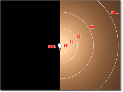

Distribuição difusa uniforme projeta luz difusa em um hemisfério apenas, como se a luz fosse emitida a partir de uma superfície.
Distribuição difusa uniforme obedece a lei do cosseno de Lamberti: a luz tem a mesma intensidade aparente quando visualizadas a partir de qualquer ângulo.
Distribuição de luz difusa uniforme
