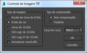

Para abrir a caixa de diálogo Controle de imagem TIF, clique em Salvar ou Configurar na caixa de diálogo Arquivo de saída de renderização.
Grupo do tipo de imagem
Permite escolher o método para salvar as informações da imagem:
  • Escala de cinza de 8 bits Cria uma imagem em escala de cinza de oito bits.
  • 8 bits de cor Cria uma imagem colorida de oito bits.
  • Cor de 16 bits Cria uma imagem colorida de 16 bits.
  • SGI LogL de 16 bits Cria uma imagem colorida que inclui uma codificação logarítmica do canal de luminosidade.
  • SGI LogLUV de 32 bits Cria uma imagem colorida que inclui uma codificação logarítmica do canal de luminosidade e informações sobre coordenadas das cores UV.
Armazenar canal alfa
Quando ativado, armazena o canal alfa junto com outros dados da imagem. Dados alfa adiciona 8 bits por pixel para o tipo de imagem selecionado.
Grupo do tipo de compactação
Permite renderizar um arquivo TIFF compactado. Padrão = Sem compactação.
  • Sem compactação Não compacta a imagem renderizada.
  • Packbits Utiliza o algoritmo TIFF Packbits para compactar o arquivo.
Pontos por polegada
Define os pontos por polegada (dpi) da imagem salva. Esta configuração não altera a resolução da imagem final, mas pode afetar a maneira como é impressa em documentos.
