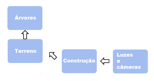

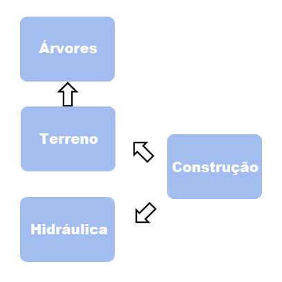

O exemplo anterior não é muito prático. Mas suponha que você deseje desativar a máscara de parte da sua cena para que outros artistas que fazem referência externa à cena não possam vê-la. Por exemplo, se você estiver trabalhando em uma construção e fez referência externa a um arquivo CAD que estabelece a hidráulica da construção, bem como uma cena de terreno que contém algumas referências externas a algumas árvores. O gráfico de cena XRef pode ter este aspecto:
A cena da construção faz XRef aos dados de terreno e hidráulica. A cena do terreno faz XRef às árvores. Você decide que é o único que precisa ver os dados de hidráulica CAD. Os dados de hidráulica CAD são necessários apenas para alinhar onde as pias precisam estar na construção, portanto, é possível configurar a XRef de dados de hidráulica CAD para ser uma sobreposição. Outras cenas que incluem a cena da construção não podem consultar a hidráulica. Por exemplo, outro artista responsável pela iluminação e pelas câmeras define uma XRef para a cena da construção. Agora o gráfico de XRef tem este aspecto:

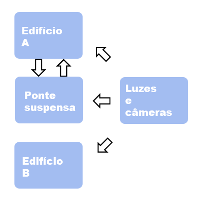

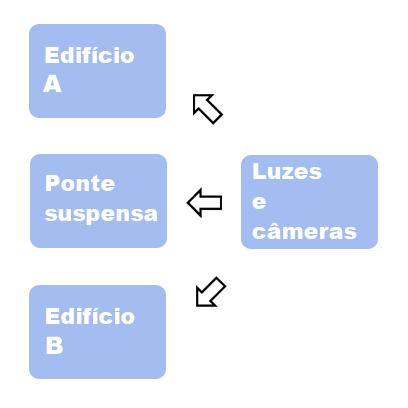

Nesse caso, a sobreposição é usada apenas para ocultar informações de dados de outras cenas principais. Outro uso de sobreposições para evitar referências externas circulares. Por exemplo, imagine quatro artistas trabalhando em uma cena de um bloco da cidade. Dois deles estão trabalhando em construções individuais, um está trabalhando em uma ponte que conecta duas construções, e o quarto artista está configurando as câmeras e as luzes. O gráfico de cenas com referências externas tem este aspecto:

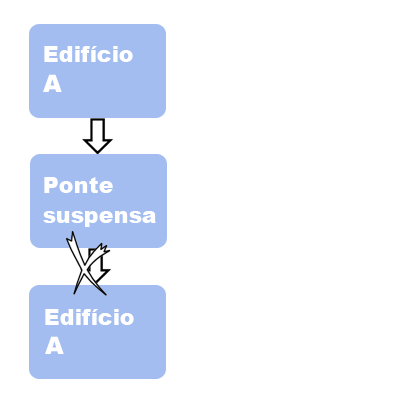

Mas os artistas que trabalham na Construção A e o artista que trabalha na ponte precisam ver o trabalho um do outro para certificar-se de que tudo esteja alinhado. A solução óbvia seria fazer XRef do arquivo de cena um do outro:
No entanto, o 3ds Max detecta uma referência externa circular e não a permite, a não ser que a cena da Construção A e a cena da Ponte indiquem a respectiva referência externa com uma sobreposição.
